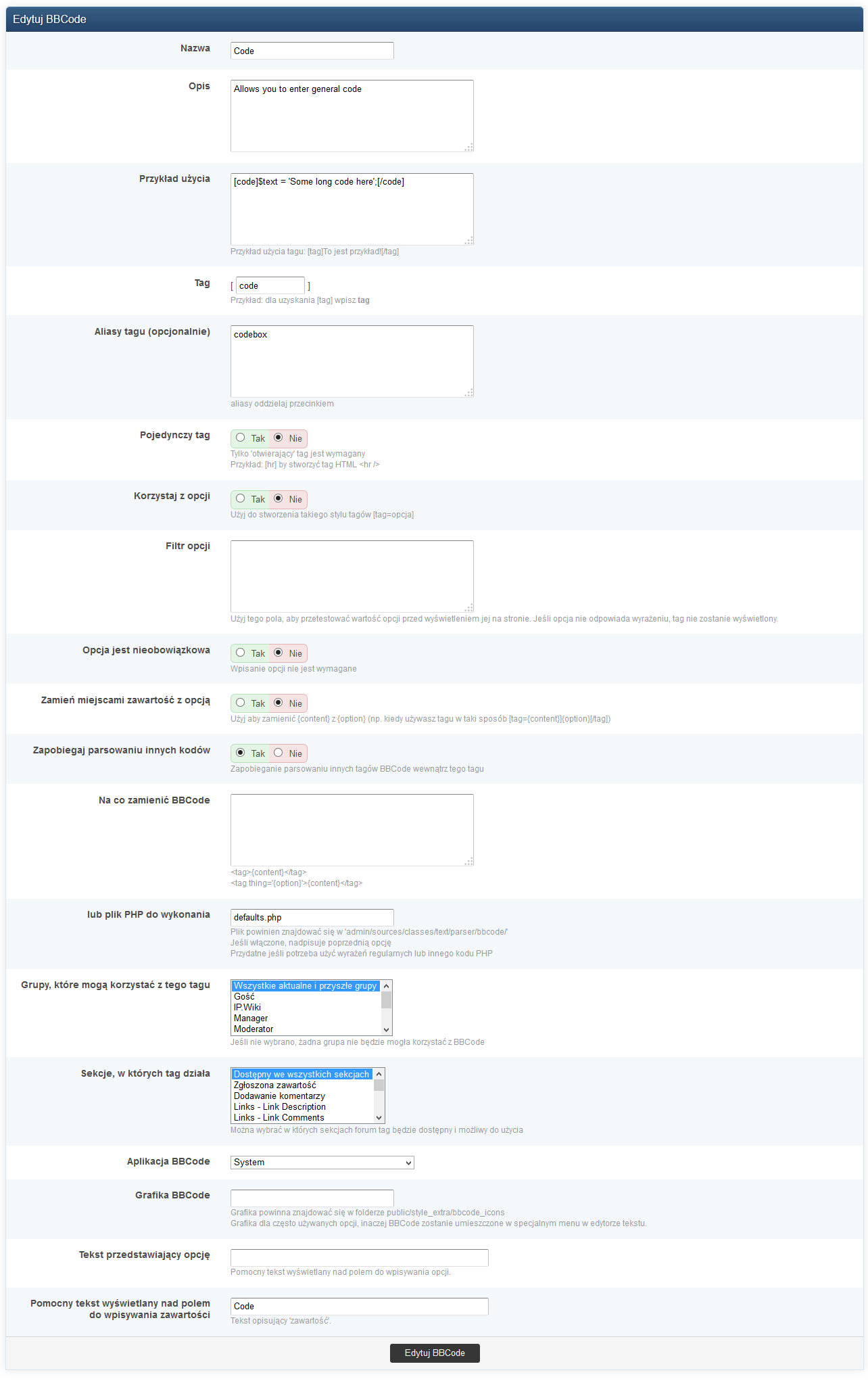

Mógłbym prosić o zrzut ekranu z ustawieniami tego bbcode?
Edytowane przez juggler
Chyba miałem jakiś konflikt bbcode. Usunąłem parę zbędnych i zaczęło działać. Proszę teraz tylko o ten zrzut ekranu z ustawien code i np sql
Dzięki. I jeszcze jeżeli mogę prosić to proszę o listę standardowych bbcode'ów :) same nazwy :)
