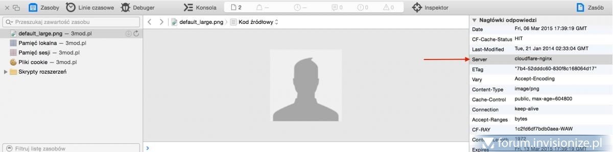

Sprawdzając plik wychodzi mi, że nie ma go fizycznie na serwerze.
post-16952-0-41099700-1425663964_thumb.j
Jednak w szczegółowych informacjach pojawia się, że:
post-16952-0-13162300-1425663678_thumb.j

Myślę, że powinieneś wgrać nowy avatar i po prostu poczekać. Jeśli ustawione jest cache prędzej czy później "odświeży się" i grafika pojawi się na forum..
