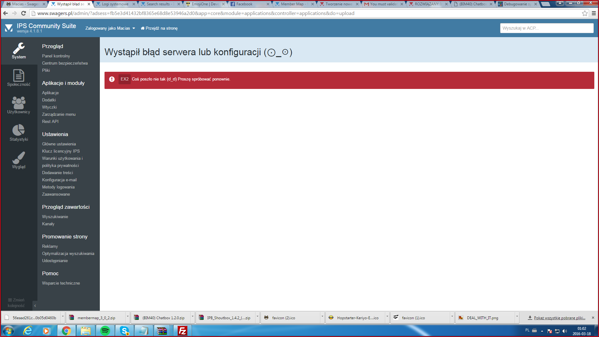

Hej! Nie jestem w stanie dodać żadnej aplikacji rzekomo kompatybilnej z moją wersją forum. Na początku myślałem, że błąd dotyczy konkretnej modyfikacji (pliku, który wysyłam). Niestety sprawdzone rzeczy z oficjalnego sklepu IPSu też nie śmigają. Ogólnie znalazłem już tego typu topic na tym forum, aczkolwiek nie było w nim żadnej konkretnej odpowiedzi na rozwiązanie tego problemu.
Załączam screena poniżej. Z góry uprzedzam, iż sam jeszcze nie do końca odnajduję się na nowej wersji forum (przyzwyczajenie do poprzednich odsłon silnika) i gdybyście chcieli abym podał Wam jakieś logi, to prosiłbym o jakiś instruktaż o które dokładnie Wam chodzi. Z góry dzięki. ;)
Taki log systemowy się tworzy. Kompletnie nie jestem w stanie wydedukować o co tu chodzi.

  • Rozwiązanie
Miałem dokładnie to samo na dhosting, na dVPS Eco. Po przerzucaniu się wiadomościami, pomiędzy hostingiem a IPS, nikt nie mógł znaleźć rozwiązania, brak winnych. Obejście (nie rozwiązanie), to rozpakowanie pliku z aplikacją, wrzucenie jej przez FTP i wtedy uda się ją zainstalować. Co ciekawe, samo forum aktualizuje mi się bez problemu.
Jesteś pewny, że ścieżki w ACP są ustawione poprawnie? Jeśli tak to pozostaje (niestety) to co wyżej napisał insp.
Wszystko jest jak najbardziej w porządku.
Hmm, dziwna sprawa. Ale z drugiej strony nie ma tego złego - wrzucić przez FTP to nie problem. Dzięki bardzo w takim razie za pomoc.
