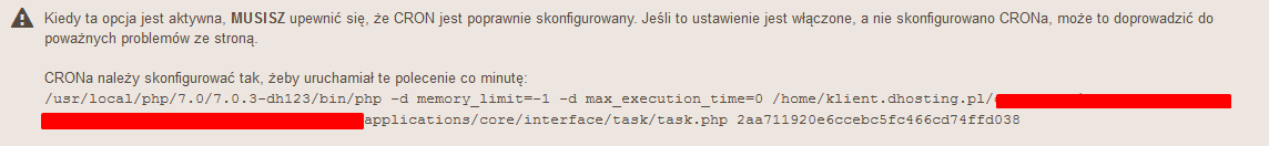

Hejka. Mam problem z konfiguracją zadań CRON na dhostingu. Pisałem już w tej sprawie do supportu i dostałem taką wiadomość zwrotną:
Witam!
Użycie argumentów w poleceniu PHP nie jest aktualnie obsługiwane przez nasz panel CRON. Czyli wywołania:
plik.php 81727fffafdcd7e9913fda4e37aea256
nie można skonfigurować.
Takie polecenie najłatwiej dodać w taki sposób, że wywołuje się inny plik, który ustawi tą zmienną przed wywołaniem pliku właściwego. Przykładowy plik wywoływany powinien wyglądać np. tak:
<?php
$argv = $_SERVER["argv"] = array('task.php', '81727fffafdcd7e9913fda4e37aea256');
$argc = $_SERVER["argc"] = count($argv);
include('task.php');
Stworzyłem plik PHP w głównym katalogu z powyższym kodem i ustawiłem w panelu na dhostingu ścieżkę ~/public_html/cron.php. Problem jest taki, że w dzienniku zdarzeń wywala mi coś takiego:
Could not open input file: /home/klient.dhosting.pl/macias/public_html/cron.php
Jakieś pomysły? Co zrobiłem źle? Fajnie by było jakby ktoś kto się na tym zna i ma tam konto się wypowiedział. Z góry dzięki.

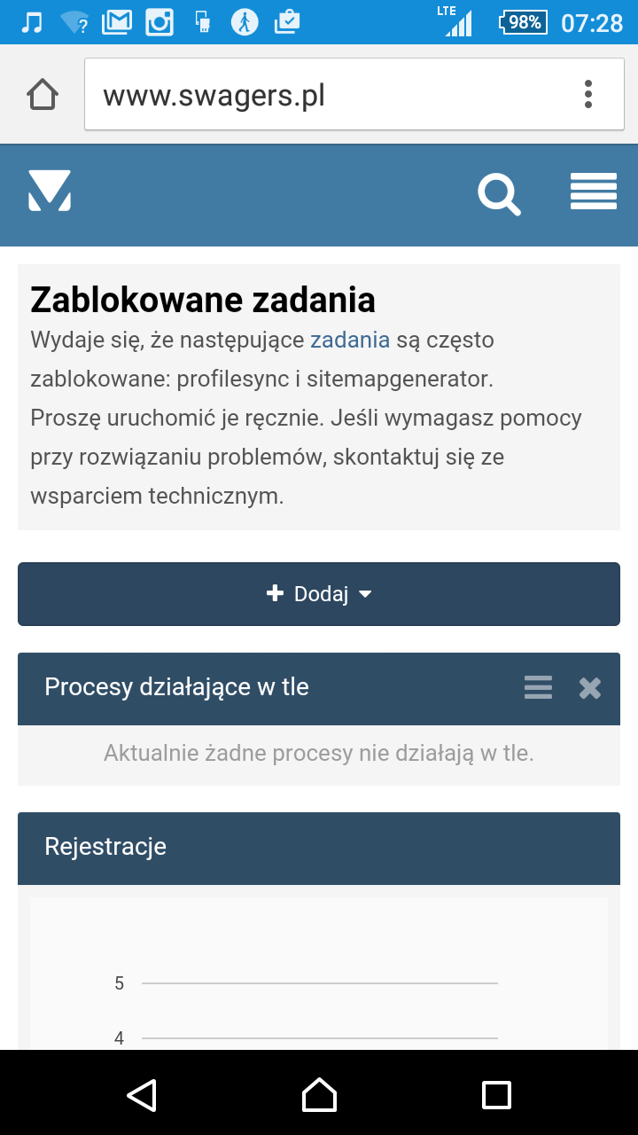

Problemów ciąg dalszy... Powyższy błąd jednak jeszcze występuje. Pojawia się co jakieś 15 minut w dzienniku zdarzeń. Ale to jeszcze nie koniec:
Pomoże ktoś? :(

Przepraszam za odkopanie tematu, ale jestem w trakcie konfiguracji CRON'a właśnie na dhostingu i korzystając z porady kolegi wyżej:
<?php
wszystko poszło u mnie bez problemu. :) Postanowiłem, że się podzielę wiedzą kompletnie za free. Co zrobiłem?
Stworzyłem plik cron.php w katalogu applications/core/interface/task, który wypełniłem w/w zawartością podmieniając 81727fffafdcd7e9913fda4e37aea256 na swój:
W dPanelu dhostingu ustawiłem CRON'a korzystając z cURL'a ustawiając https://xxxxxxxxxxxxxxxxxx.com/applications/core/interface/task/cron.php zadania do wykonania (xxxxxxxxxxxxx to moja domena testowa xD!) co jedną minutę zgodnie z zaleceniami. Nie mam żadnych błędów w szczegółach zadania wszystko wykonuje się jak należy. :)
