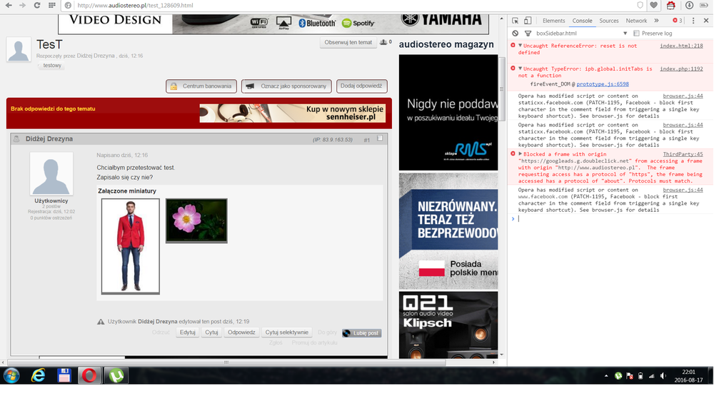

Część użytkowników naszego forum zgłasza nam co jakiś czas problemy z javascriptem na forum. Nie działa im np. cytowanie selektywne, opcja odpowiedź, czy też nie ładuje się CK editor. Część nie może też dodawać załączników z dysku (mają 500ke przy próbie wysłania). Co to może być? U nas w biurze problem nie występuje, więc ciężko to zdebugować. Wczoraj wieczorem udało się odtworzyć błąd u mnie w domu na laptopie. Poniżej zrzuty ekranu z przeglądarki i konsoli.
Jednak w trybie prywatnym oraz po wyczyszczeniu danych przeglądania (chrome) na tej przeglądarce u mnie też zaczęło działać. W takich przypadkach często pomaga nam czyszczenie cache po stronie serwera (opcja przebuduj cache w ipboard). Jakieś pomysły co to może być?
500ka przy próbie wysłania zdjęcia:

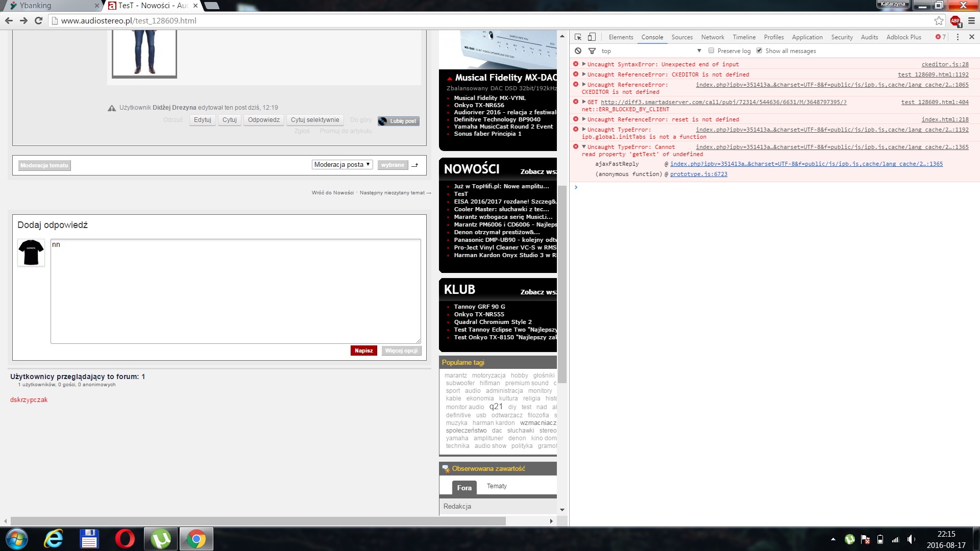

Błąd pod chrome:

Error przy naciśnięciu "napisz" (Opera):
Błąd pod Operą:
Edytowane przez SmQ
Tak, do celów testowych i z adblockiem i bez testujemy, ale jest to samo. Jest też 500ka przy próbie wrzucania zdjęć. Co ciekawe błąd jest tylko na niektórych komputerach. Obecnie mam błąd na jednym laptopie, a na stacjonarnym już nie - te same konto zalogowane.
O teraz pod chromem są te błędy na obydwu komputerach u mnie, nawet w trybie prywatnym. Czyli to co wspominałem - nie można cytować selektywnie, nie można klikać odpowiedz, bo nic się nie dzieje - konsola zwraca błędy takie jak wkleiłem. Nie działa (nie ładuje się ) też w ogołe CK EDITOR. Po jakimś czasie błąd przechodzi i wszystko wraca do normy.

Temat do zamknięcia. Problem udało się rozwiązać - na jednym z kontenerów gdzie był nginx skończył się miejsce, a programista sprawdzał na drugim kontenerze, stąd zamieszanie i problemy.
