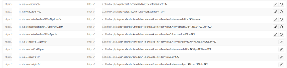

Cześć,
Mam problem z przyjaznymi linkami, przykładowo mam w oryginalne tak:
calendar/id-??/week/w
i jak chcę zamiast calendar dać kalendarz to robi się tak:
calendar/kalendarz/id-??/week/w
Ale np jak mam tylko /calendar i zmienię na /kalendarz to jest OK...

No napisałem, np calendar na kalendarz i zamiast się zmienić to się robi calendar/kalendarz/dalsza-tresc
Ustawiłem wszystko prócz kalendarza... Nie wiem co tu jest do pokazywania, w każdym razie wiem co robię.
Jak usuwam calendar i w jego miejsce wstawiam kalendarz to znowu pojawia się calendar i jest dubel, nie da się usunąć w żadną stronę "calendar".

Nie mogę tego błędu odtworzyć, u mnie działa wszystko dobrze ze zmienionym "calendar" na "kalendarz".
Próbowałeś usuwać cache dla FURL? Usuń plik furl_configuration.XXXX.php z katalogu /datastore.
To samo jest :/
