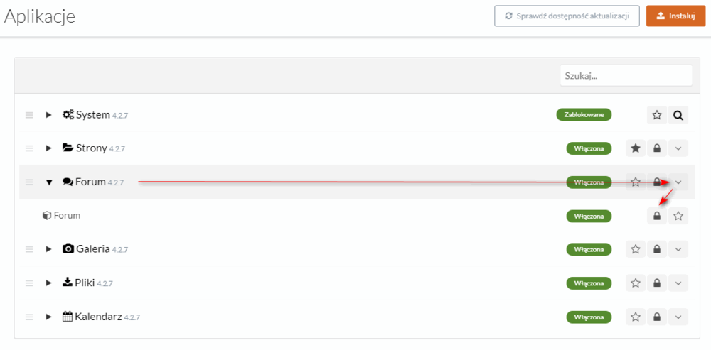

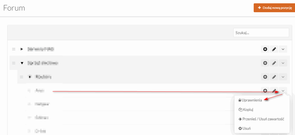

Uprawnienia grup są poprawne ?
2018-01-25_182018.thumb.png.7ae930f1625360a311f715e889469ca6.png2018-01-25_182111.thumb.png.e29feed5663e1ed02b06c022793e79e6.png

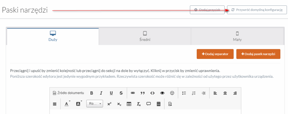

wygląda to na problem z samym CKEditor'em, spróbuj machnąć to :
Uprawnienia aplikacji oraz uprawnienia for, download sprawdziłem - są takie jak powinny być. Zresztą same działy, tematy, posty, pliki widzę.
Okno ustawień edytora wygląda tak:
5a6a158f88ed0_Zrzutekranu2018-01-25o18_34_10.thumb.png.12f9cfca706e0c574fcedf07c5e86c8c.png
Próbowałem przywrócić domyślne ustawienia - nic nie zmienia to.
