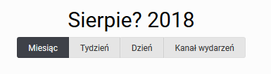

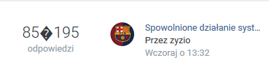

2. Podobny problem jak tutaj, tzn. brak określonych fraz w widoku forów (typu Dziś, Piątek) + polskie czcionki zastąpione pytajnikami w niektórych frazach Kalendarza + ale dodatkowo też symbol zastępczy w numerach postów.
p2.png.e230170ea118f1054dc19d14db225841.
p1.png.3119927aa77b957ea2cea9b0b2a4b662.

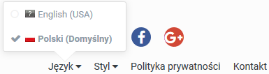

Jest wgrane locale "pl" na serwerze. Po wgraniu "en" (było potrzebne, by z powrotem przestawić język domyślny na angielski) menu języków przestało także pokazywać angielską flagę.
p4.png.f1f82c1a52293acc46fcca13195a4a36.

Aktualizacja do punktu 2 (na bazie ciągów w dokumentacji MS) :
- Flaga angielska w menu języków została naprawiona. Wystarczyło wpisać "usa" zamiast "enu" jako locale.
- Również brakujące polskie frazy w widoku forum oraz zastępowanie polskich czcionek pytajnikiem zostało naprawione poprzez wpisanie jako locale "plk" lub ew. "polish".

Bardzo przepraszam za podbijanie tematu, ale czas edycji jest tu ograniczony. Zastępczy symbol � został naprawiony na podstawie dokumentacji MS.  W pliku IPB4 ...\system\Lang.php kod:
$this->locale = localeconv();
... został zastąpiony przez:
$locale_info_from_windows = localeconv();
$locale_info_from_windows['thousands_sep'] = iconv('Windows-1252', 'UTF-8', $locale_info_from_windows['thousands_sep']);
$this->locale = $locale_info_from_windows;
Dla porównania podobny problem z Windows Server w tym wątku, tylko rzecz jasna o inną definicję rzecz się rozbijała.
Czyli problem numer 2 został przeze mnie samodzielnie naprawiony. Zostały mi te nieszczęsne przyjazne linki. Bardzo proszę o jakiś pomysł...
