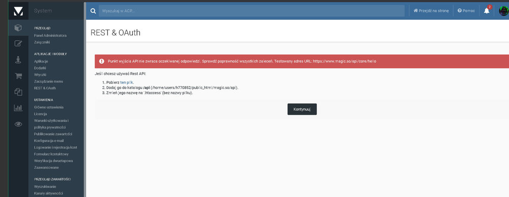

W załączniku ss komunikatu, zaś po wejściu w "testowany adres URL",
pojawia się to
    "errorCode": "2S290\/6",
    "errorMessage": "NO_API_KEY"
Wiem że powtarzam pytania Miecia, ale no po całej nocy kombinacji - delikatnie mówiąc, uj mnie już z tym strzela ?

Problem jest w tym, że nie mogę dodać żadnego klucza o ile dodaje się go jak rozumiem w zakładce REST & QAuth, po wejściu w nią - jedyne co mogę zrobić to pobrać plik htaccess oraz kliknąć kontynuuj - aby znów otrzymać komunikat :
Cytat
Punkt wyjścia API nie zwraca oczekiwanej odpowiedzi. Sprawdź poprawność wszystkich zaleceń. Testowany adres URL: https://www.magic.so/api/core/hello
Jest jakaś inna możliwość na dodanie tego klucza ?
Gorzej ze mną jak z dzieckiem, wiem - ale jakoś muszę to naprawić :P

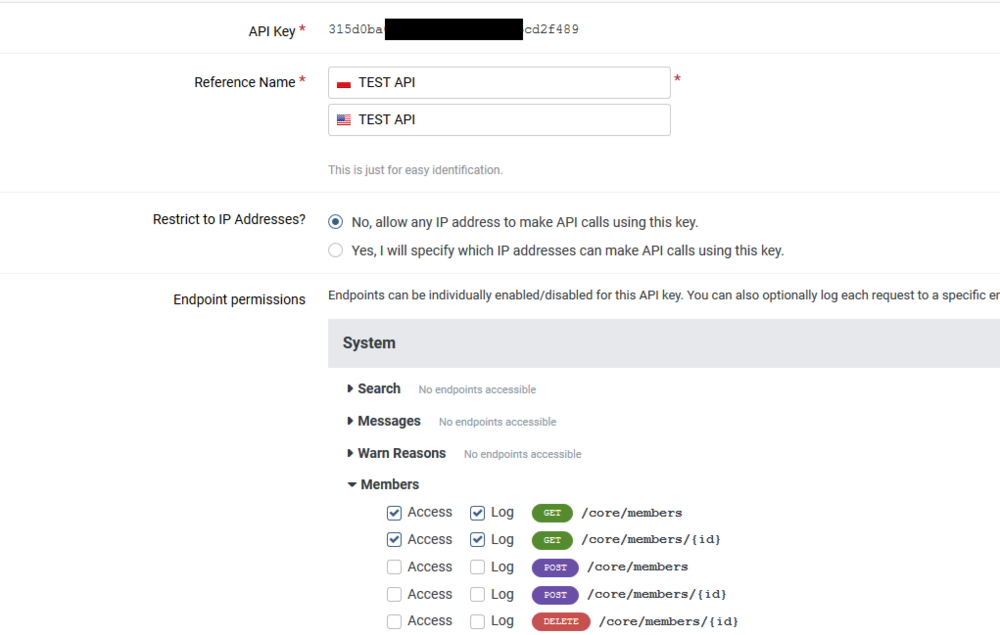

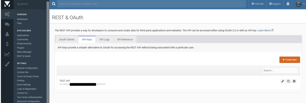

Dobra, teraz tylko napisz jak to testujesz? W sensie jak to wykorzystujesz?
Bo ja zrobiłem to teraz tutaj i zobacz klucz dodany:
Opcje włączone:
I testowo wrzucam coś takiego:

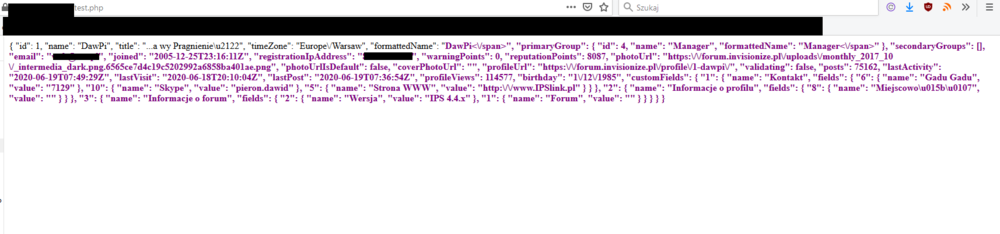

<?php
      $communityUrl = 'https://forum.invisionize.pl/';
      $apiKey = 'klucz_api';
      $endpoint = '/core/members/1';
      $curl = curl_init( $communityUrl . 'api' . $endpoint );
      curl_setopt_array( $curl, array(
          CURLOPT_RETURNTRANSFER	=> TRUE,
          CURLOPT_HTTPAUTH	=> CURLAUTH_BASIC,
          CURLOPT_USERPWD		=> "{$apiKey}:"
      $response = curl_exec( $curl );
      print_r( $response );
Jak wyżej - na sztywno dałem moje ID (1) i wynik poprawnie się wyświetla:
Także gdzieś robisz błąd.

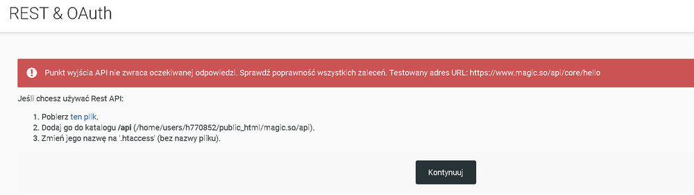

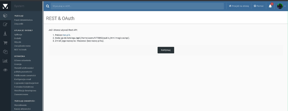

Moja zakładka Rest i quothe wyglada zupełnie inaczej,  nie mam tam żadnych zakładek, jedyne co się pokazuje to błąd
poniżej screeny przed i po kliknięciu kontynuuj
Nie mogę dodać tam żadnego klucza bo nie puszcza mnie dalej na tym etapie :
