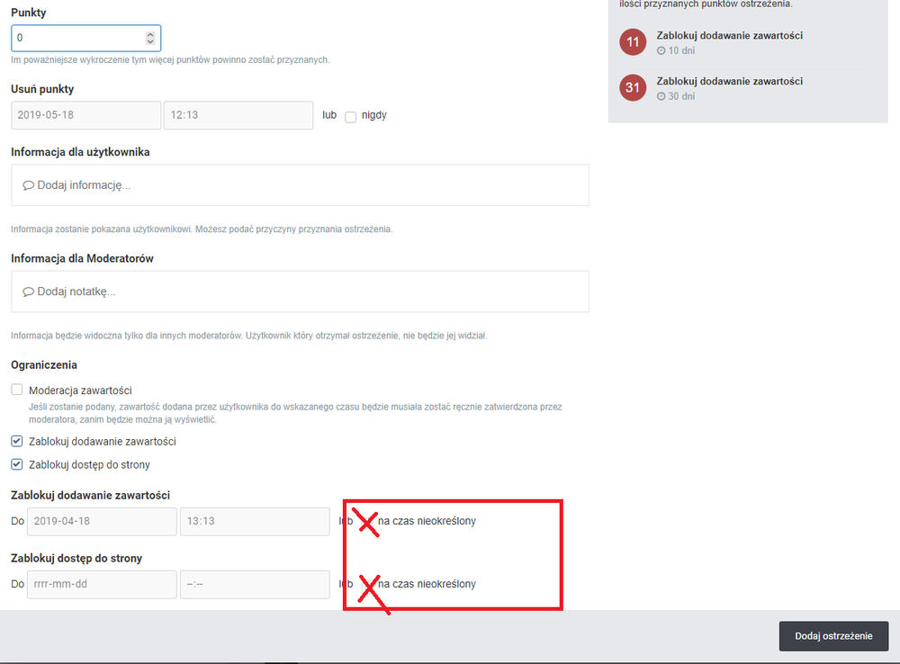

Mamy problem na forum. Moderatorzy nie mogli zbanować użytkownika na czas nieokreślony. Jednak system automatycznych kar działa tak, że powyżej 11 punktów sugeruje 2 tygodnie kary. Nie mogli tego zmienić i ustawić bana na stałe - to w sumie pierwszy problem. Jeden z modów wymyślił, że oznaczy jako spamera, co zadziałało - zbanowało na stałe. Pojawił się jednak inny problem. Ukryło to wszystkie (ponad 8500!) postów tego użytkownika. O ile z banem się zgadzamy jako administracja, to utrata takiej ilości contentu jest dla nas nie do przyjęcia. Oczywiście wyłączyłem już w ACP aby w przyszłości nie ukrywało to zawartości, zdjąłem też flagę spamera, ale nie widzę aby to przywróciło posty tej osobie.

Tak, mam dostęp do ACP. Tak, wiem że mogę sobie tam ustawić kary i mamy to od dawna ustalone. Mogę też dać bana z poziomu ACP, ale nie w tym rzecz. Nie po to mamy modów, aby ręcznie dawać :)  Oni się tym zajmują. Po prostu uważam, że nawet jeśli jest ustawiona automatyczna kara na 2 tygodnie po przekroczeniu 11 punktów, to nie koliduje to z tym, że mod powinien móc wybrać Inne i dać bana bezterminowego, albo na inny termin niż te 2 tygodnie w zależności od delikwenta.

Co do tytułowego banowania, to problem tez już rozwiązany. W Actions były predefiniowane kary na określony czas. Było ustawione, że moderatorzy nie mogą nadpisywać ich. Już zmieniliśmy tego jednego checkboxa i działa.
