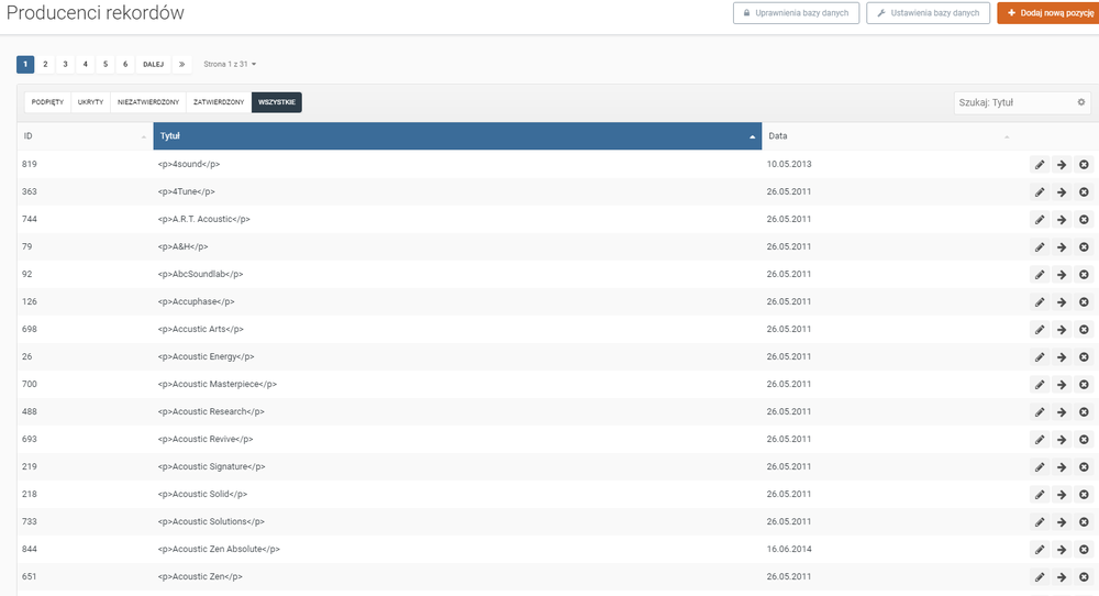

od paru dni zrobił się nam duży problem z rekordami w bazie, gdzie do tytułów pododawało się <p>. Przez cała nasza sekcja Opinie się rozsypała - https://www.audiostereo.pl/opinie_sprzet/ popsuta jest lista Typów ( https://www.audiostereo.pl/opinie_typy/ ) i Producentów (

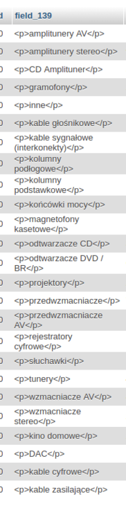

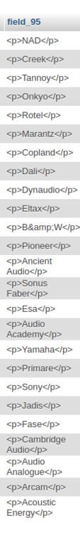

https://www.audiostereo.pl/opinie_producenci/ ). Nasza zapytania się przez to też popsuyły - przykłądowo field_93 ma wartość <p>1</p> więc nie działa.

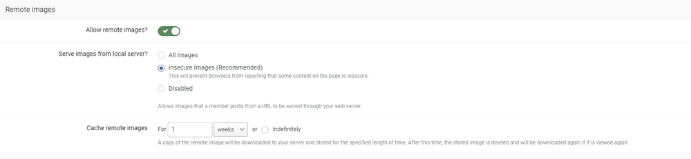

W zasadzie rzeczy, które zmienialiśmy w ostatnich dniach to wgranie supergrid i superlist, które nie powinny raczej kolidować oraz zmiana opcji wyświetlania obrazkó w z serwera lokalego, która zrobiła przebudowę.
Po zmianie skórki na domyślną oraz wyłączeniu wszystkich dodatków jest to samo, bo zostały pozmienione dane w bazie :( Co mogło to spowodować?

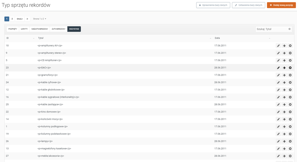

W tych 2 tabelach się popsuło. Jeszcze gdzieś tam w filed_93 np. jak pisałem - tak zgłaszał mi nasz programista.
