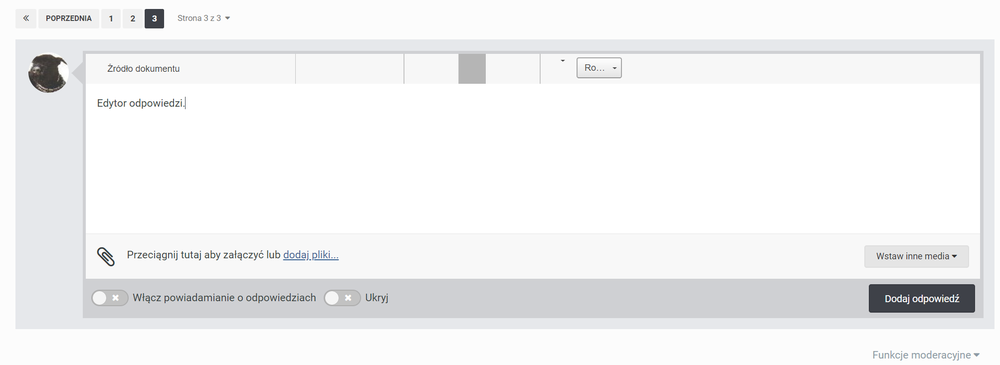

parę dni temu, nie bez problemów, uaktualniłem form z wersji 3.0.5 do 4.4.2.
Forum wydaje się funkcjonować prawidłowo poza jednym wyjątkiem.
W edytorze odpowiedzi nie widać symboli przycisków.
Nie mogę dojść dlaczego tak jest i jak to naprawić.
Może któryś z kolegów spotkał się z takim objawem i jest w stanie doradzić.
Problem widać na załączonym obrazku.

NIe, w ACP jest tak samo.
Dodam jeszcze, ze sam edytor funkcjonuje prawidłowo (nie wspomniałem o tym wyżej).
To wygląda jakby "tylko" sam kolor tych znaków był ustawiony zbyt jasny w stosunku do tła.
Nie mogę znaleźć gdzie ten kolor można zmienić ;(

Z tego co do tej pory wybadałem (narzędziem projektanta z przeglądarki) to jest to problem z ładowaniem icons.png, a nie jak myślałem wcześniej z kolorem czcionki.
/applications/core/interface/ckeditor/ckeditor/skins/ips/icons.png?t=J1MJ

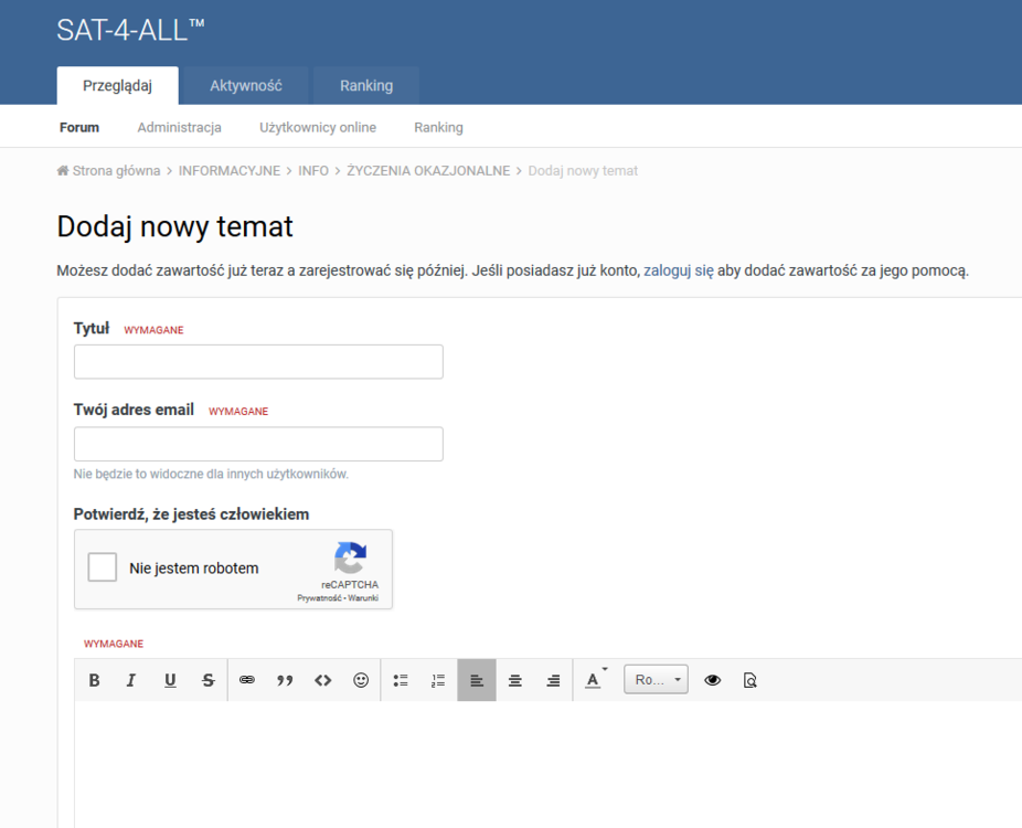

W chrome (system pc Windows XP) zacząłem narzędziem projektanta z przeglądarki patrzeć co się dzieje.
Pokazało mi gdzieś tam błąd,  (chyba) kliknąłem na ten błąd i stała się magia znaki się pokazały.
(niestety nie pamiętam dokładnie sekwencji działań)
Na tym samym pc, wchodząc do witryny z Opery nie widać symboli.

Znalazłem tymczasowe "rozwiązanie" polegające na wklejeniu w pasku przeglądarki
https://www.sat-4-all.com/board/applications/core/interface/ckeditor/ckeditor/skins/ips/icons.png
Później odświeżenie strony  forum. U mnie zadziałało, ale pewnie nie u wszystkich tak będzie i zdaję sobie sprawę, że jest leczenie skutku, a nie przyczyny.
