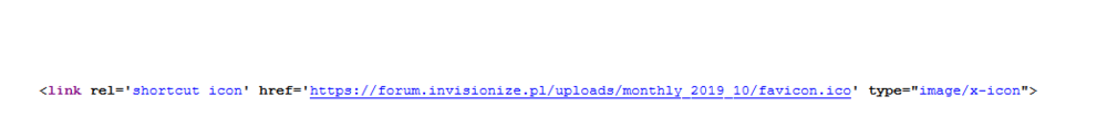

Dziwne. Patrząc w kod:
		/* Generic favicon - easy enough */
		$form->add( new \IPS\Helpers\Form\Upload( 'icons_favicon', \IPS\Settings::i()->icons_favicon ? \IPS\File::get( 'core_Icons', \IPS\Settings::i()->icons_favicon ) : NULL, FALSE, array( 'obscure' => false, 'allowedFileTypes' => array( 'ico', 'png', 'gif', 'jpeg', 'jpg', 'jpe' ), 'storageExtension' => 'core_Icons' ) ) );
Masz fragment który mówi by NIE dodawać tej końcówki:
'obscure' => false
Co tłumaczą:
Cytat
    'obscure'            => TRUE,                                            // Controls if an md5 hash should be added to the filename. *Must* be TRUE unless the uploaded files are public to all users (like emoticons),
I tak faktycznie jest:
