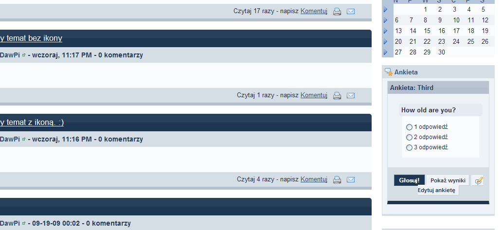

Hmm, dzięki... ale...
Tak ustawiłem, i d*pa. Dałem normalnie adres tematu w to okno, zapisałem, i już oczyma wyobraźni widziałem ankietę w zakładce "Portal", ale nigdzie się nie pojawiła. Może gdzieś mam odznaczone coś w ustawieniach?
"Recache cache" w "Portal", tak? Jeśli tak, to to zrobiłem - i d*pa. Jak na chama, po wpisaniu linku do tematu w to cholerne okienko i zaakceptowaniu ankieta nigdzie się nie pojawia. Mam kalendarz i te inne bzdury, ale w tej kolumnie po prostu nie pojawia się ankieta. Może coś jest z układem portalu pozmieniane... nie wiem.

I jeszcze jedno - po wklejeniu linku do tego tematu w ustawieniach ankiety w ACP i zaakceptowaniu, zamiast wyskoczenia jakiegoś komunikatu o udanej akcji, wywala mnie do ekranu logowania. Potem jednak znowu się loguję, link jest na miejscu, więc niby powinno działać.

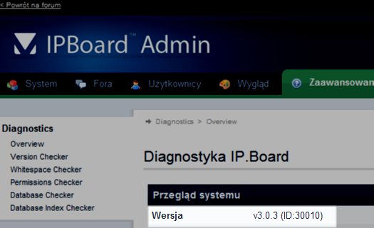

Tak, tylko przy zmianie tego ustawienia. A przynajmniej nigdzie indziej go nie miałem... Wersja 3.0. Tak, powiem admowi, żeby update'nął. Ale cholernie frustrujący ten błąd... nie wiem co robić, ech. Nie działa na każdym skinie.

Teraz działa. Wcześniej na 100% nie działała, na identycznych ustawieniach, tylko innym temacie. Było też sprawdzane na innych tematach. Zmieniło się tylko to, że wcześniej jak już mówiłem wywalało mnie po zaakceptowaniu do ekranu logowania, teraz już tego numeru nie robi.
Pozdrówka dla twórców IPB i cierpliwego jak zawsze DawPi, sprawa rozwiązana.
