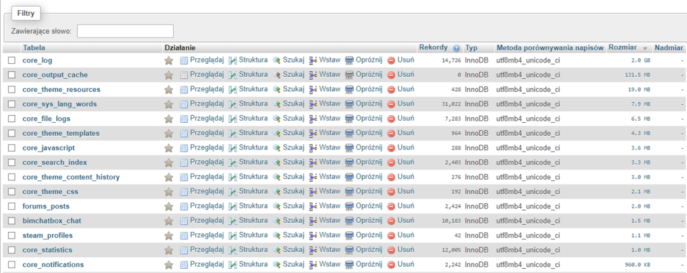

Witam chcę przenieść swoje forum z hekko na hosting w ovh gdzie mogę mieć bazę maksymalnie o wielkości 2 GB i teraz nie wiem co zrobić baza danych na obecnym hostingu ma wielkość 2,14 GB
czy jest jakiś sposób by podpiąć tak wielką bazę danych pod forum na hostingu z ovh ?
np nie podpinając bazy dostępnej na hostingu ovh tylko z hostingu hekko  ?
Można by ALE potem i tak by urosła. Kwestia jakie tabele zajmują najwięcej miejsca. Posortuj je wg rozmiaru malejąco i zrób screena pierwszym 10 to Ci powiem czy coś można oczyścić.

core_log to zapisane błędy. Najwidoczniej masz takie modyfikacje że aż wysypują się mnóstwem błędów.
Przed przeniesieniem zainteresuj się tymi błędami. Po ich naprawie możesz ją opróżnić.
