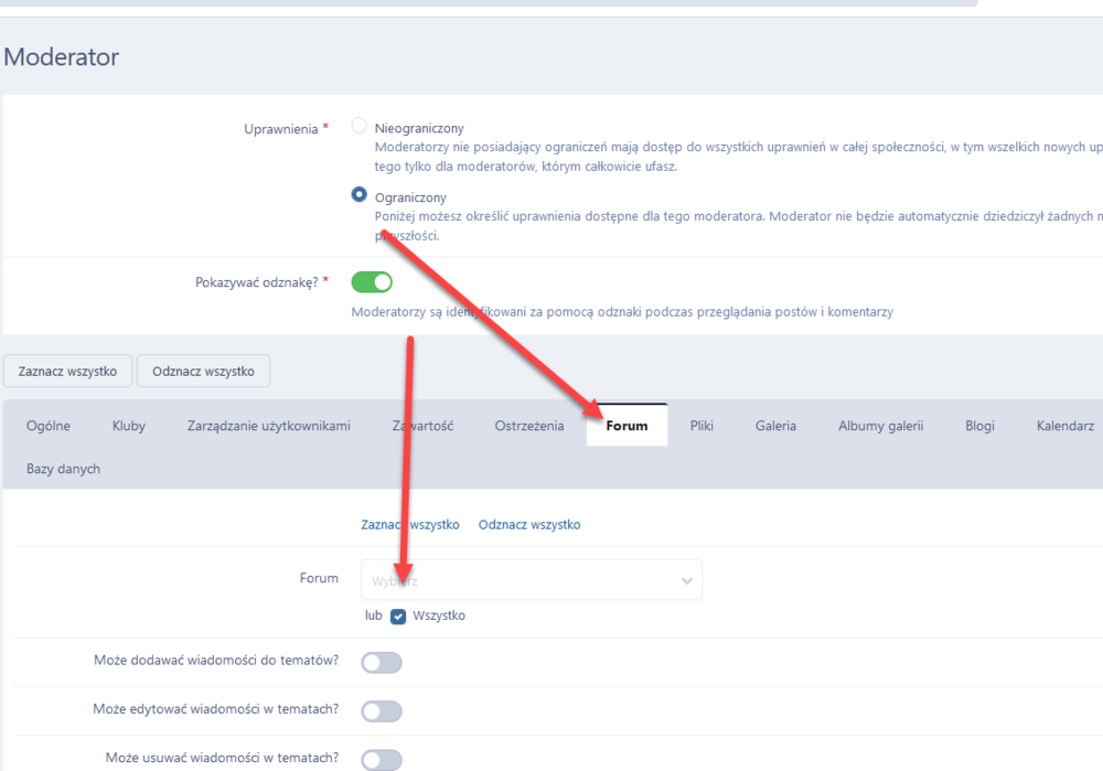

Witam, posiadam silnik ips 4.6.x i mam następujący problem.
Jak przydzielić dział osobie (jednemu użytkownikowi) z administracji przykładowo Support, aby tylko ona mogła w nim robić porządki, a reszta osób z z tej rangi Support nie miała funkcji moderacji?
Wiem, że na starych silnikach było to dostępne ale nic nie widzę w ACP, aby można było przypisywać tylko na danego użytkownika.
Jeżeli nie jest dostępne, to może wiecie do jakiej wersji ta opcja była dostępna?
@DawPiNie chodzi o całą grupę. Chodzi o to, aby tylko jedna osoba z danej grupy miała dostęp do danego działu. Przykładowo użytkownik X ma grupę Support. W sumie w tej grupie jest przykładowo 15 osób i jest jakiś tam sobie dział. Ja chcę aby do działu Y nie miała dostępu cała grupa support tylko ten pan X, który w tej grupie jest.
Jak moderatora możesz dodać przecież jedną osobę. :)
