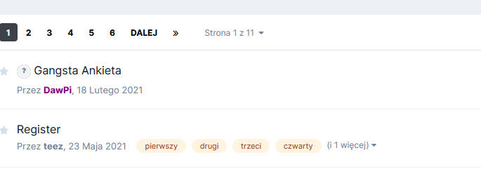

Witam , pytanie kolejne, orientuje się ktoś czy można zrobić aby była pokazana większa ilość tagów w linijce tamtu ?
Obecnie mam coś takiego jak jest w załączniku. Chciałem aby były pokazane minimum 4 tagi a dopiero później rozwijana lista modal

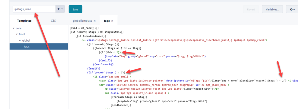

Masz to tutaj zakodowane niestety na sztywno:

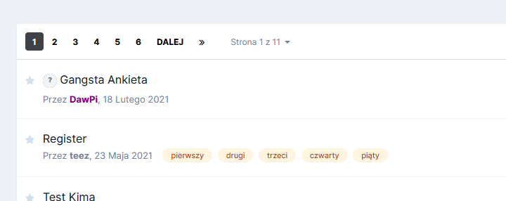

Zmieniłem na 4 i efekt:
Analogicznie na 5:
