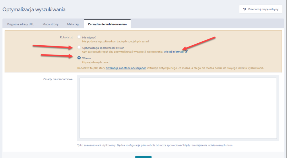

4.6.2 tylko osoba która dawała poradę podała linka bezpośredniego do tego ustawienia w ACP, stąd pewnie wysypało błędy skoro ten moduł jest dostępny od wyższej wersji. Aktualnie budżet mam przeznaczony na inne działy, więc odnowienie licencji musi poczekać. A pytanie czy jak stworzę sam plik robots.txt według tej instrukcji: invisioncommunity.com to będzie to miało sens?

Co powinienem wpisać w User-Agent?
To wszystko tłumaczy i faktycznie to będzie tak jak mówisz.
A dlaczego nie? Dodawaj śmiało. W sumie w nowszej wersji w ACP jest link do tego poradnik lub możliwość dodania własnego robots:
  • Dziękuję 1
Czy to będzie prawidłowy plik robots.txt? Nie konfigurowałem go nigdy i nie mam pojęcia czy to będzie tak śmigać.
