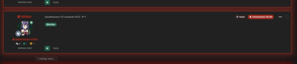

Tak to wygląda jednak bezpośrednio w stylu:
"testowy tytuł" to tytuł użytkownika, który powinien być według kodu HTML pod nazwą grupy, nie pod pozostałą zawartością postContainer.
Strzałką oznaczyłem miejsce, w którym powinien wyświetlać się tytuł.

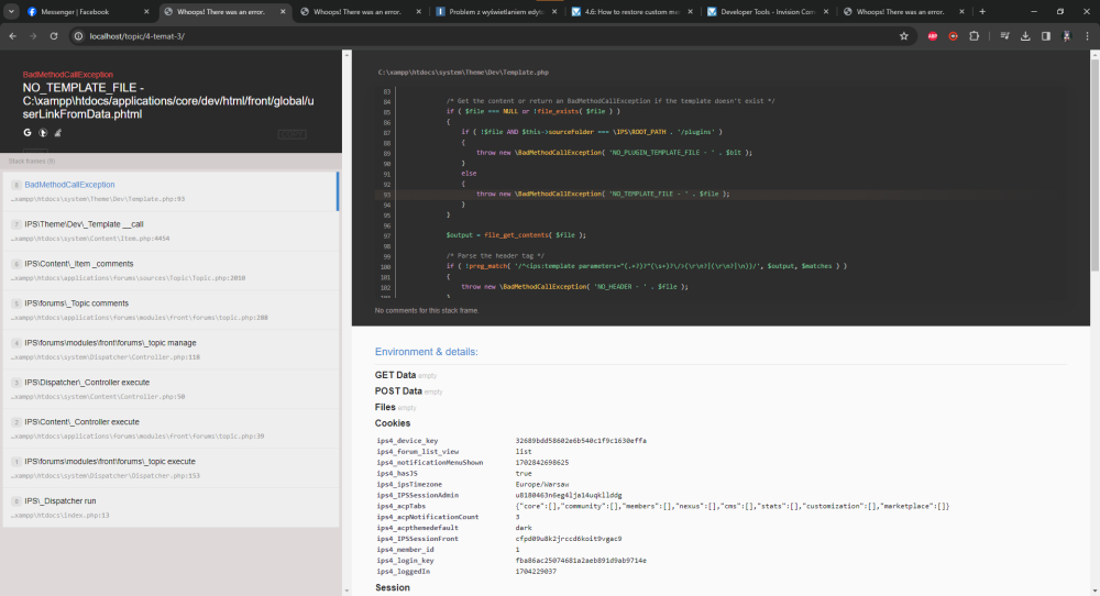

@DawPi
Po włączeniu trybu dev wyskoczył błąd w temacie:
BadMethodCallException: NO_TEMPLATE_FILE - C:\xampp\htdocs/applications/core/dev/html/front/sharelinks/twitter.phtml (0)
#0 C:\xampp\htdocs\system\Content\ShareServices\Twitter.php(113): IPS\Theme\Dev\_Template->__call('twitter', Array)
#1 C:\xampp\htdocs\system\Theme\Theme.php(4625) : eval()'d code(65): IPS\Content\ShareServices\_Twitter->__toString()
#2 C:\xampp\htdocs\system\Theme\Dev\Template.php(171): IPS\Theme\theme_core_front_sharelinks_shareButton(Object(IPS\forums\Topic))
#3 C:\xampp\htdocs\system\Theme\Theme.php(4625) : eval()'d code(648): IPS\Theme\Dev\_Template->__call('shareButton', Array)
#4 C:\xampp\htdocs\system\Theme\Dev\Template.php(171): IPS\Theme\theme_forums_front_topics_topic(Object(IPS\forums\Topic), Array, NULL, Array, NULL, NULL, Array)
#5 C:\xampp\htdocs\applications\forums\modules\front\forums\topic.php(611): IPS\Theme\Dev\_Template->__call('topic', Array)
#6 C:\xampp\htdocs\system\Dispatcher\Controller.php(118): IPS\forums\modules\front\forums\_topic->manage()
#7 C:\xampp\htdocs\system\Content\Controller.php(50): IPS\Dispatcher\_Controller->execute()
#8 C:\xampp\htdocs\applications\forums\modules\front\forums\topic.php(39): IPS\Content\_Controller->execute()
#9 C:\xampp\htdocs\system\Dispatcher\Dispatcher.php(153): IPS\forums\modules\front\forums\_topic->execute()
#10 C:\xampp\htdocs\index.php(13): IPS\_Dispatcher->run()
#11 {main}
Główna strona forum nie działa. Zainstalowałem to niepoprawnie czy mam coś niepoprawnie skonfigurowane w xampp? Po zmienieniu w constants.php IN_DEV na false strona działa, przy true sypie błędami.
Dla kontekstu na localhost używam nulleda, czego oczywiście nie zrobię na prawdziwym forum.
Edit: wgrałem jedynie dev dla aplikacji forums i działa poprawnie, po włączeniu tego mam taki obraz:

W włączonym trybie projektanta wszystko działa elegancko:
Po wyłączeniu i zsynchronizowaniu wraca jednak do tego co było :(( :
Czyli się nie zsynchronizowało? Jak wygląda plik wyeksportowany plik .xml z takim skinem? Są tam Twoje zmiany?
Tak, są zmiany w pliku.
Problem rozwiązany samodzielnie, przyczyną była wtyczka która wymusza własny kod. Szkoda, że wpadłem tak późno na to. Dziękuję!
