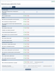

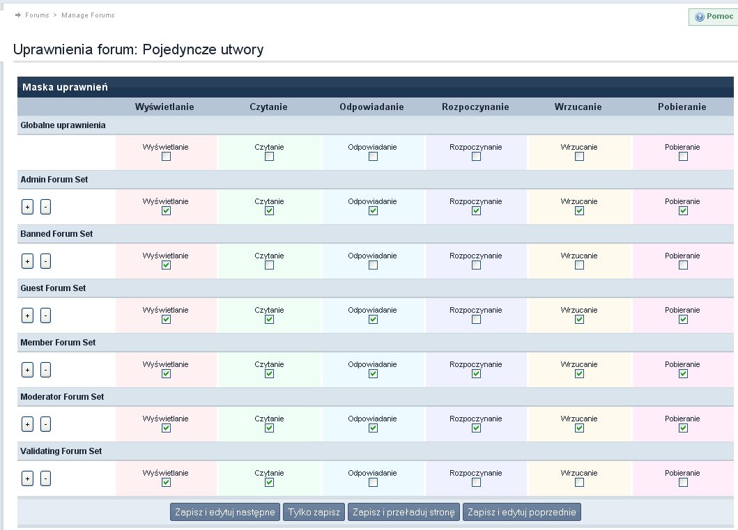

Co ciekawe w ustawieniach uprawnień do forum goście mogą robić wszystko i tak samo w ustawieniach uprawnień dla danej grupy (głosowanie w ankietach: tak).

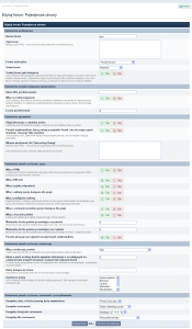

Ustawiłem nawet uprawnienia dla gości na subforum ze mogą robić wszystko (czytać, pisać, rozpoczynać) w grupie Gość też ustawione może zakładać i glosować w ankietach. Przy tworzeniu ankiety zaznaczam Publiczna, aby było widać kto na co głosował, ale nadal się pojawia info "Goście nie mogą oddawać głosów"

Hm, wiesz, teraz tak sobie myślę, że prawdopodobnie goście nie mają w ogóle możliwości głosowania w ankietach. No bo jak wtedy zapisać ich głos do bazy? Musiałbyś napisać odnośnie tego zgłoszenie w trackerze. Jak uważasz, że z ang. sobie nie radzisz to napisz tutaj szkic tego zgłoszenia, spróbujemy go wspólnie zredagować.
