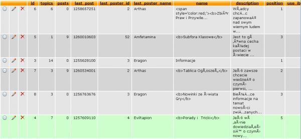

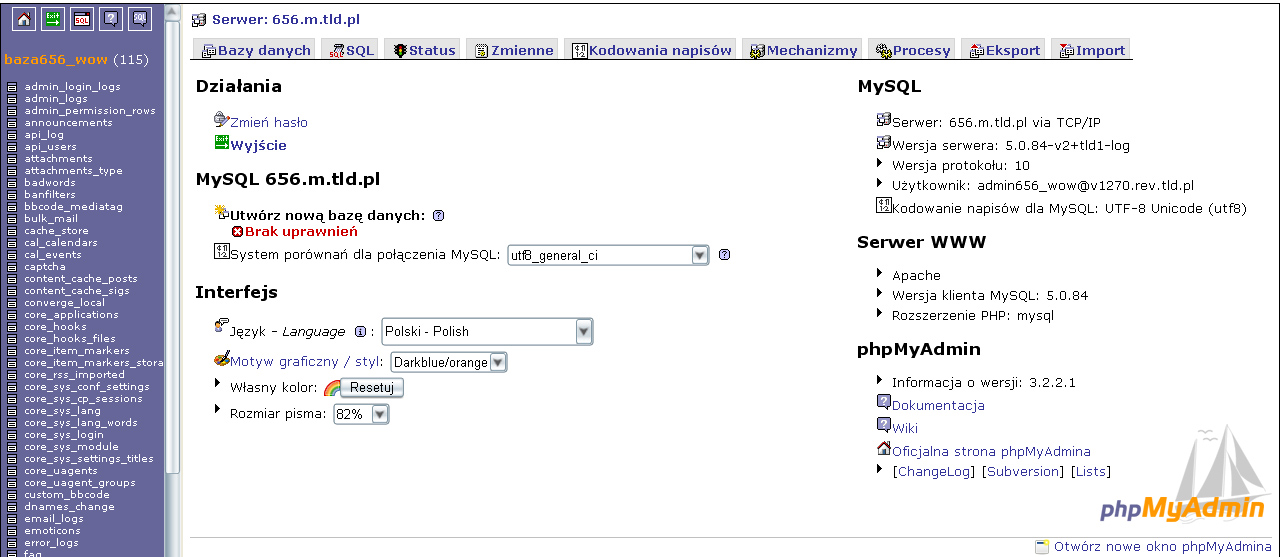

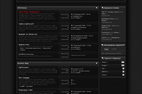

Przenioslem forum na inny serwer i mam problem a mianowicie nie mam nigdzie polskich znakow. Cale forum zasypane krzakami. Co najlepsze w bazie mam ustawiony system polaczenia utf8_general_ci i kodowanie napisów dla MySQL: UTF-8 Unicode (utf8)

To może uściślijmy: w bazie masz widoczne polskie znaki, tak? Możesz pokazać screen?
No to nie opowiadaj, że są polskie znaki widoczne w bazie.

To teraz powiedz mi, jak wyglądają polskie znaki w bazie, którą próbujesz przenosić? Czyli ze starego serwera. Może się okazać, że należałoby wykonać konwersję znaków do utf8. Oczywiście nie jako konieczność, ale miły gest i ułatwienie na przyszłość.

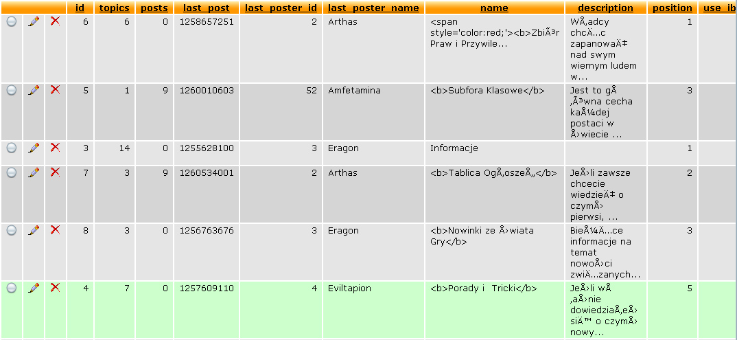

No coz. Kolega nie zrozumial moze ze w bazie sa bledy i cos zle zrobil.
W PHPMyAdmin wygladac powinno tak byc:
A tak powinny wygladac wpisy:
w vd ustawiasz przecież ręcznie odkąd i dokąd chcesz wyciąć jak dobrze pamiętam

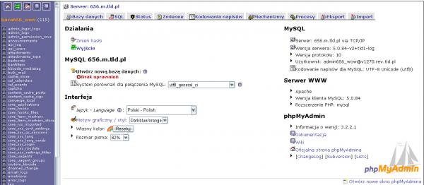

Jezeli masz polskie litery wyswietlane to masz Latina1 albo Latina2 tak naprawdę. I nie sygeruj sie ze nia masz ktorejs z tabel. Baza z ktorej robilem zrzut jest po prostu specjalna do testowania.
EDIT. Widze ze w bazie kodowanie jest ok. Calkiem interesujace ze masz krzaczki. Przychodza mi do glowy tylko dwie rzeczy w takim razie. Ustawienie w PHP.ini od kodowania. Oraz samo ustawinienie kodowania na forum
