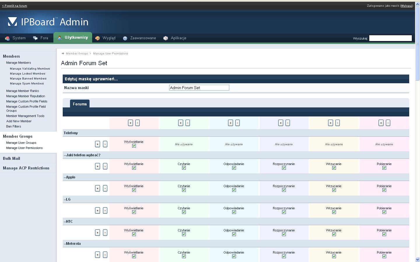

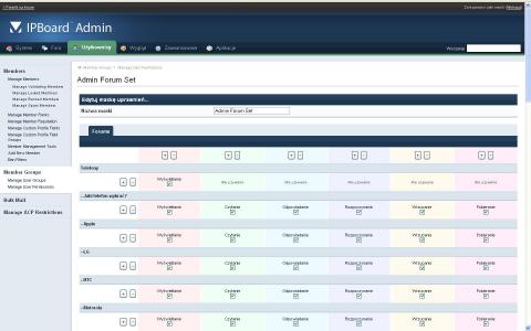

Edycja maski admina wygląda tak (nie ma checkboxów przy czytanie, odpowiadanie itd.):
Dobrze, to maska admina, a jak to wygląda na Twoim koncie? Zakładka Pisanie i ograniczenia dostępu w edycji Twojego konta.

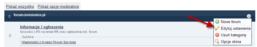

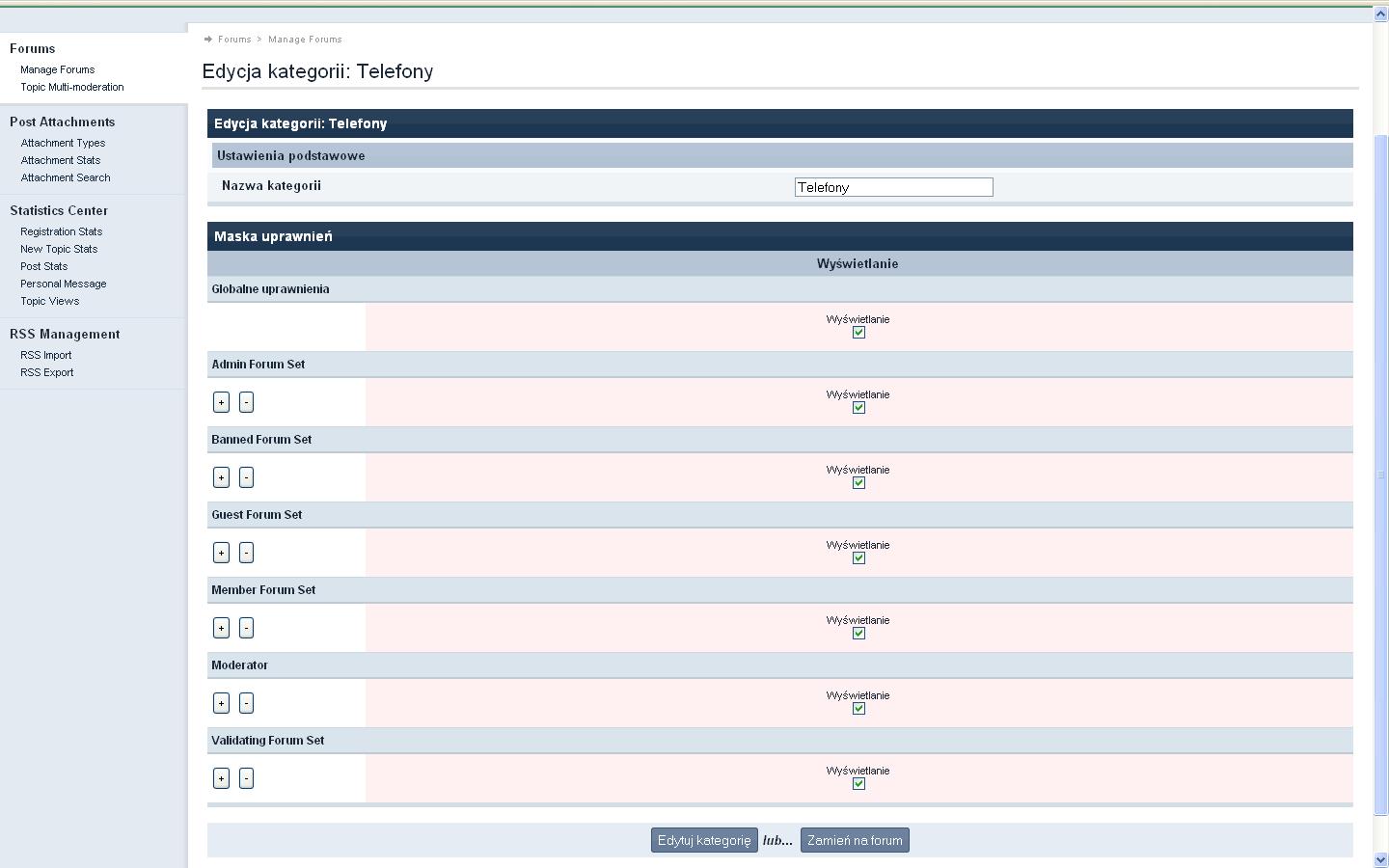

W celu ostatecznej rozprawki z tym, zamień tę kategorię na forum i wtedy sprawdź jej ustawienia.
Dziwne, pomogło :o
Yes sir, wszystko działa po zmianie kategorii na forum a następnie znowu na kategorię.
