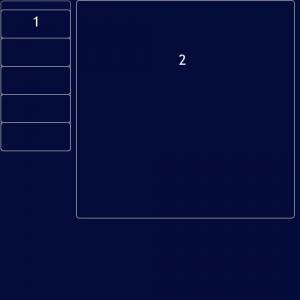

Ja natomiast jestem w takim miejscu, że stoję na środku pola i nie wiem w którą stronę pójść, gdyż i tak wracam w to samo miejsce.
Co mam zrobić aby w centrali strony była wyświetlana zawartość odpowiednich odnośników, pobierać id z odnośnika, zastosować funkcje $_GET, której nie potrafię zastosować w przypadku pętli, jak i funkcji if. Wiem, że można rozpisać drugi kod, tylko, że nie wiem nawet za co się zabrać.

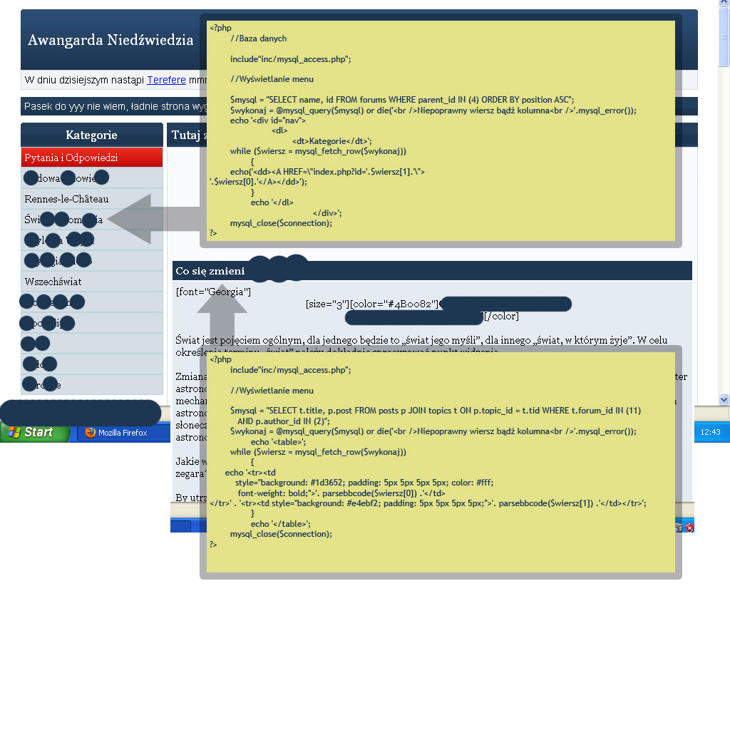

W tym temacie w pierwszym poście opisuję, to co zamierzam zrobić:
Zrobiłem dynamiczne menu tak, że wyświetla subkategorię z kategorii Artykuły, a wygląda to tak:
Pierwszy kod odpowiada za wyświetlanie menu, pobiera z bazy danych subkategorie z działu artykuły i wyświetla je w postaci listy (ułożonej identycznie jak na forum) dzięki czemu przypisałem im również ich (ID) - w efekcie otrzymuję menu - pozostało zrobić by działało.
Działało w sposób taki, że jeżeli kliknę odpowiedni link w menu, to w środkowej części strony zostanie wyświetlona lista tematów z tej podkategorii, coś jak z menu w case, switch, GET_id, tyle, że tutaj wszystko jest w bazie danych a nie w plikach.
Drugi kod, odpowiada za sztywne wyświetlanie listy tematów z postami - dodaję go jako wzór, bądź przykład, chodzi o to, że można go zmodyfikować, jeżeli kliknę w menu odpowiedni link, który posiada odpowiednie ID, wtedy zmienna ta jest przekazywana do miejsca gdzie wyświetlany ma być spis tematów, i w efekcie wyświetla ten odpowiedni spis. Najprościej rzec ujmując kliknięcie odpowiedniego odnośnika w menu, który posiada unikalne id, przekazuję jego id do
$mysql = "SELECT t.title, p.post FROM posts p JOIN topics t ON p.topic_id = t.tid WHERE t.forum_id IN (11) AND p.author_id IN (2)";
t.forum_id IN (11)<== miejsca między te 2 nawiasy, dzięki czemu kliknięcie odpowiedniego odnośnika zmienia, tą wartość wklepując w nią odpowiednie ID odnośnika, który został kliknięty. Dzięki czemu wyskakuję lista odpowiednich tematów z odpowiedniego odnośnika.
