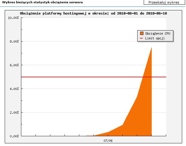

Forum ledwo ruszyło dziś meil:
Witam serdecznie,
Nasze mechanizmy monitorujące wykorzystanie parametrów serwera wykazują, że Państwa serwisy na serwerze audiobas.kei.pl generują ponad 5% obciążenia CPU serwera referencyjnego.
Dopuszczalny, bezpieczny limit, który nie powoduje zagrożenia dla działania usług współdzielonych (pakiety hostingowe) to maksymalnie 5% obciążenia CPU serwera referencyjnego.
W przypadku przekraczanie powyższego limitu, konieczne jest umieszczenie serwisów na platformie Luna z właściwymi parametrem zasobów. Platformy e-Biznes Luna działają w całkowicie wydzielonym środowisku. Dla każdej z
platform ustawiony jest limit obciążenia CPU dzięki czemu przeciążenie jednej platformy nie wpływa na pracę platform innych Klientów znajdujących się na tej samej maszynie. Szczegółowy opis parametrów platformy Luna:
http://www.kei.pl/?stronka=virt/luna
Bardzo prosimy o podjęcie kroków w celu optymalizacji posiadanych serwisów lub kontakt z Działem Handlowym ([email protected]) w celu zmiany opcji na
wyższą.
Wykres obrazujący zmiany obciążenia w ciągu ostatnich dni jest dostępny w panelu WebAs Państwa serwera - po zalogowaniu się należy przejść do opcji
Konfiguracja -> Zużycie serwera i kliknąć zakładkę Obciążenie serwera w
górnej części strony, aby wyświetlić wykres.
pozdrawiamy
Biuro Obsługi Klienta Kei.pl
-- Kei.pl - Niezawodny Partner w Sieci [email protected], tel. 012 2636200 Pomoc techniczna 24h - 012 2636201 Informacja handlowa: 0801 308 408 (opłata wg. taryfy okalnej)
Luna 1200 zł rok :)

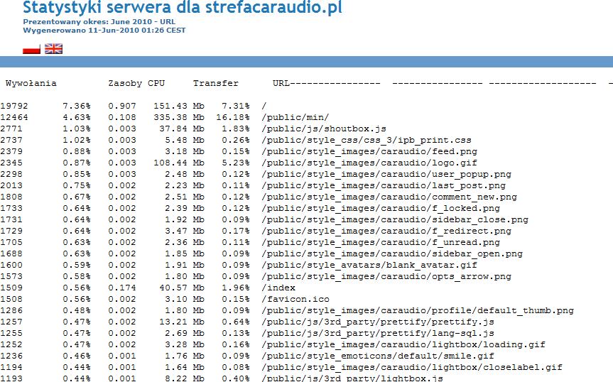

Mam, ale w innych katalogach... http://www.audiobas.pl i http://www.tapicerstwo.wroclaw.pl
A te statystyki są tylko z domeny forum.
Edytowane przez Kamil
A nie lepiej było się wpierw zapytać co będzie najlepszym dla Ciebie rozwiązaniem? Przez to takie wychodzą kwiatki.
Wyłącz rewrite. To generuje obciążenie właśnie. Powinno spaść w dół użycie i będziesz mógł jakoś działać.
