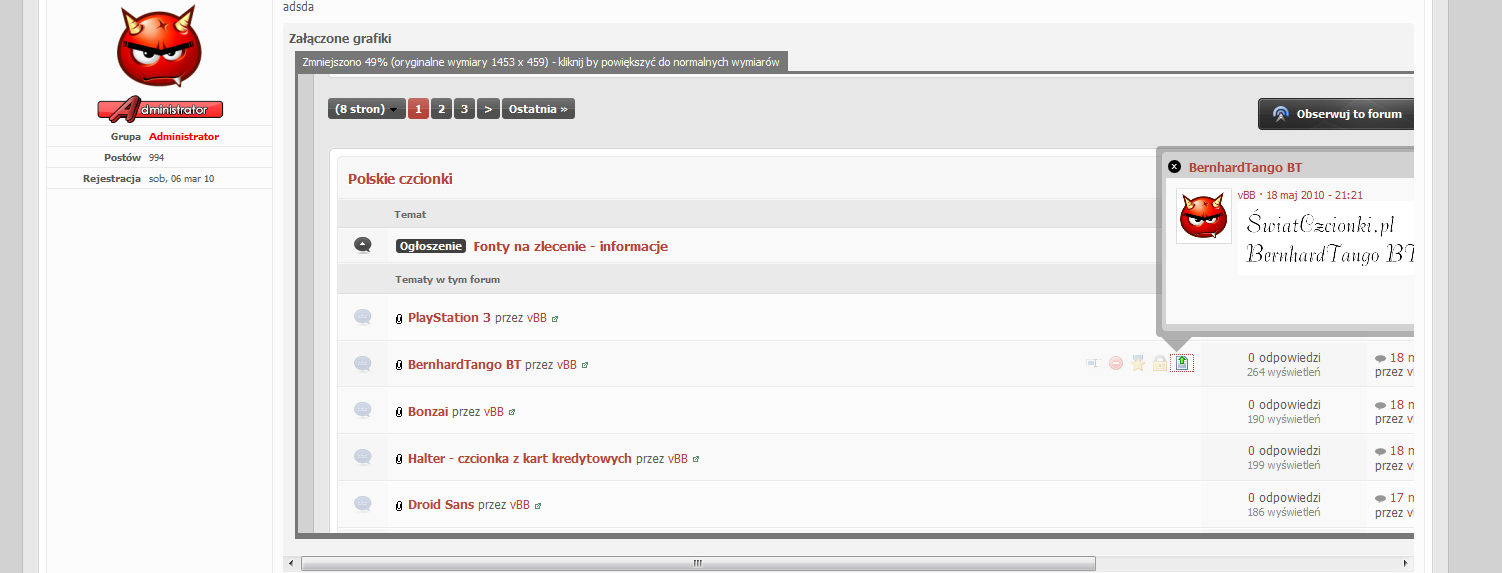

Dzięki za to info wyżej, przyda się. Co do lightboxa, to działał on jak należy od samego początku ;) Po prostu zmiana tej opcji co napisali w tickecie wymagała przebudowy czegoś tam (zdaje się, że miniatur i załączników) i dodania kolejnego, nowego obrazka. Są dwie drogi wyświetlania: albo obrazki w załączniku wyświetlają się tak:
Czyli, przy włączonej opcji "Show thumbnail of attached image?" i wtedy działa to tak jak w tagu IMG, albo wyświetlają się w lightboxie.
Pozostał jeszcze problem z tym ucinaniem obrazka na Baisiku. Chcę uzyskać taki efekt jak na screenie powyżej, czyli z poziomym scrollem. Napiszę do Ehrena i sam będę kombinował.
Aby uzyskać efekt poziomego przewijania trzeba dodać do ipb_styles.css taki fragment kodu:
.post_block .post_body { overflow-x: auto; }
A żeby naprawić błąd, który obcinał obrazki, trzeba w ipb_styles.css znaleźć:
.box_r
i z niego wywalić:
overflow: hidden;
