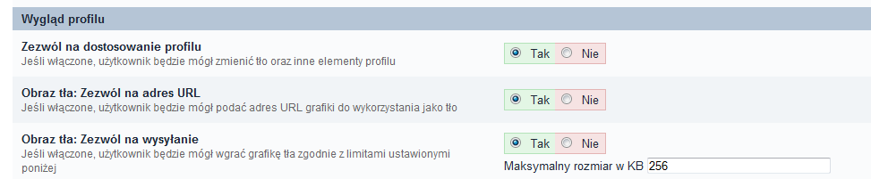

Witam. W zasadzie temat wyjasnia cały problem, a dokładnie to chodzi o to, że mam tak:
A mimo to użytkownicy z tak ustawionej grupy nie mają tej opcji w panelu usera, przy czym np. ja mam ją włączoną.

I to wyskakuje on tym grupom, które mają uprawnienia jak na screenie i podrzucam im link w postaci: http://swiatczcionki.pl/index.php?app=core&module=usercp&tab=members&area=customize
Gdy w niego klikną to mają taki komunikat. Po 'ręcznym' wejściu w profil w ogóle nie mają takiej pozycji jak "Wygląd profilu". A czy dzieje się tak na wszystkich skinach, to się dowiem.
