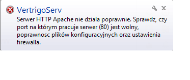

Ehh, ja mam jakiś problem :( Mianowicie port 80 jest u mnie zablokowany (coś z APACHE) jak mam go odblokować? :)
Widocznie masz jakiś proces który działa cały czas, dzieje się tak np z XMPP, tworzy on usługi które sie uruchamiają z każdym startem komputera.
Przejdź: Ctrl + Alt + Delete :a: i powyłączaj wszystkie usługi w których jest słowo mysql.exe lub apache.exe.
Możesz również je wyłączyć tak, by przy ponownym uruchomieniu komputera sie nie włączały, przejdź:
Start :a: uruchom :a: msconfig :a: Uruchamianie :a: I oznacz wszystkie pozycje które mają coś wspólnego z localhostem.
Te usługi będą też pewnie w services.msc, poszukaj je i wyłącz.

A jak ja mam coś takiego :
i ki wie jak to zrobić, a te @up nie pomaga to coś na to jeszcze pomoże :D?
Edytowane przez Macsch15
  1. odpal sobie edytor tekstu
  2. wklej tam takie polecenie:
    net stop was /y
  3. Zapisz plik jako netstop.bat
  4. uruchom plik jako administrator
  5. powinno banglać

A cie tu zaskocze XD - wystarczyło wyłączyc skype bo przecież porty sie nasilają XD
