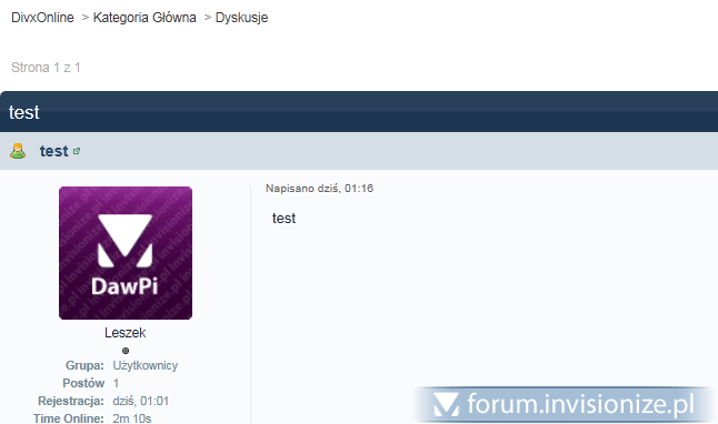

Cos w tym bicie
Główne szablony :a: userInfoPane
wgralem go z czystej instalacji ipb oraz tego skinu i zadzialalo
wlasnie w modyfikacji iPoints trzeba bylo tez ten bit zmieniac wiec mozliwe iz przy odinstalowaniu poprostu przypadkowo cos zle zrobilem
