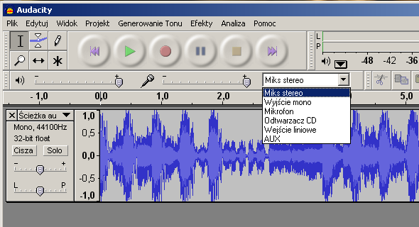

Poszukuję programu który nagra "to co słychać" czy inaczej to co jest aktualnie odtwarzane na komputerze.
Chodzi o to że link streaming-u utworu ukryty jest we flashowym playerze. W żaden sposób nie idzie wydobyć linku, nawet wtyczkami do firefoxa.
Pozostaje mi tylko odsłuchać i nagrać dźwięk, problem w tym że potrzebny jest dźwięk dobrej (oryginalnej) jakości a wszystkie programy jakie udało mi się znaleźć mają nagrywanie w formacie WAV lub AMR.
Znacie jakiś konkretny program który potrafi nagrać taki dźwięk w formacie MP3 lub ACC/+ ?
Nie wiem co jest nie tak, ale ta lista rozwijana jest pusta i nie da się jej rozwinąć. Ma kolor szary - tak jakby była nie aktywna...
sorry za post za postem. Problem znajduje się w ustawieniach dźwięku. Mam sterownik Realtek HD Studio, i przyznam że totalnie nie kumam jego interfejsu, próbowałem każdej kombinacji w opcji "Nagrywanie", ale da się nagrać tylko z mikrofonu, zupełnie nie przechwytuje dźwięku z/do "słuchawek".
Może ktoś wie jak to ustawić?

Trzeba ustawić aby przechwytywalo z wejścia liniowego. I nie ustawiasz tego w programie tylko w sterownikach od dźwięku.
Edytowane przez santok92
Mogę Ci pokazać jak to wygląda na sterownikach KX:
Włączenie nagrywania poprzez wejście liniowe:
Możesz także podkręcić WAVE wtedy będzie Ci nagrywało z mikrofonu i wejścia liniowego:
