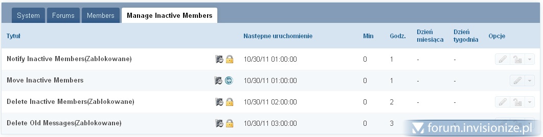

Usunąłem wszystko co się dało z zakładki Zadania i dalej strony ładują się po 40 sekund.
Ten problem pojawił się chyba po zainstalowaniu tej modyfikacji Manage Inactive Members
i odpalenia tasku Move Inactive Members chciałem wyłączyć konta nieaktywnych userów, w sumie było ich kilka tysięcy...
Ustawiłem tam chyba, że każdy user ma dostać wiadomość prywatną i maila, a wszystko testuje lokalnie na EasePHP i pewnie nie może wysłać tych maili.
Czy oprócz zakładki Zadania mogę jeszcze gdzieś sprawdzić czy są jakieś zadania, które się wykonują?
Edytowane przez radi
