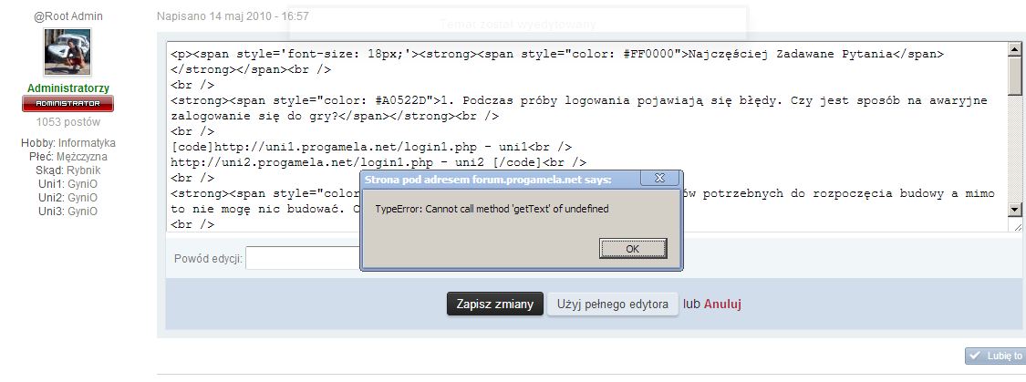

Dzisiaj zrobiłem aktualizację forum z wersji 3.1.x do 3.3.4 i mam problem z edycją postów ( na razie zauważyłem tylko to w 1 temacie )
http://forum.progame...dawane-pytania/
Ten komunikat wypluwa podczas Kliknięcia Zapisz zmiany ( a użyj pełnego edytora - nie działa )
Error JS, który wypluwa mi przeglądarka:
Uncaught ReferenceError: CKEDITOR is not defined
Uncaught TypeError: Cannot call method 'getText' of undefined
Jakieś pomysły co może być przyczyną błędu?
Edytowane przez GyniO
Masz ten problem jak edytujesz temat widoczny czy ukryty? Bo dokładnie takie same cyrki mam jak edytuję temat ukryty. Jest to bug i zostanie poprawiony w nowszej wersji skryptu. Jeśli natomiast masz takie problemy przy edycji widocznego posta, to zacząłbym od użycia narzędzi w ACP => Look and feel => template tools :)
