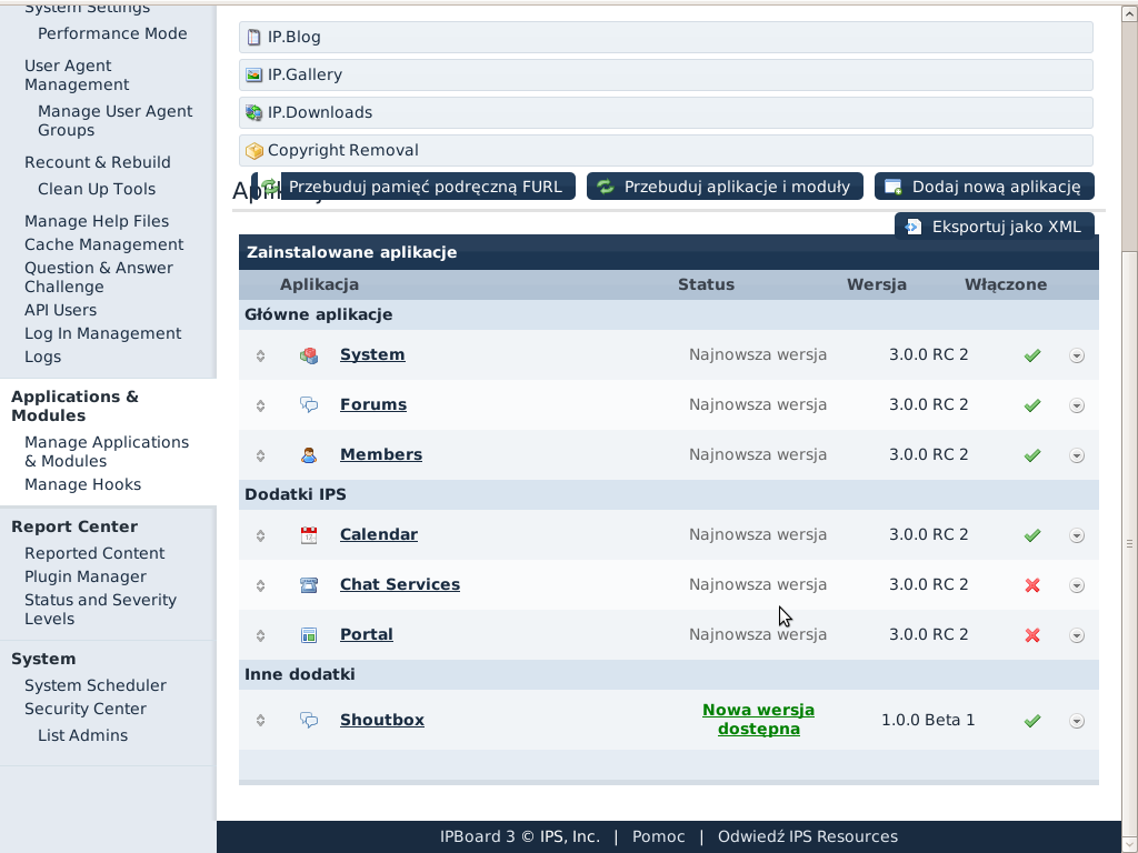

Właśnie, że problem na RC2 tez jest taki sam jak ten opisywany powyżej (na naszym forum testowym tłumaczy tak mieliśmy), ale znalazłem sposób na obejście tego. Błąd ten występuje tylko w przypadku gdy wcześniej zainstalowaliśmy wersje beta shoutbox'a i teraz chcemy zrobić upgrade.
Robimy to tak że wchodzimy do ACP>>Applications & Modules>>Manage Applications & Modules i dajemy Dodaj nową aplikację
W formularzu wpisujemy:
Tytuł aplikacji: Shoutbox
Publiczny tytuł aplikacji: Shoutbox
Katalog aplikacji:shoutbox
Aplikacja włączona: Yes
I zatwierdzamy kilkając w przycisk: Dodaj nową aplikację. Pojawia się nam okno z zainstalowanymi aplikacjami a wśród nich IP.Shoutbox.beta1 (tak, tak beta1) i napis, że jest nowa wersja.
Klikamy w ten napis i następuje instalacja. Jest kolejno robiony upgrade od beta1, beta2, beta3 i na końcu RC1.
Po instalacji na forum pojawiają się błędy, dlatego wchodzimy ACP>>Applications & Modules>>Manage Applications & Modules i przy IP.Shoutbox dajemy Usuń aplikację.
Nie panikować! Pojawi się nam biały ekran i informacja o błędach, dajemy odświeżanie strony i wszystko wraca do normy Aplikacja zostaje usunięta.
I teraz kolejny krok: ACP>>Applications & Modules>>Manage Applications & Modules Pojawia się lista a na niej IP.Shoutbox i obok przycisk Instaluj.
Klikamy i teraz po instalacji wszystko już będzie działać bez najmniejszych problemów. Potem tylko w ustawieniach dla grup trzeba wybrać które grupy mogą używać shoutboxa.
I to wszystko.
