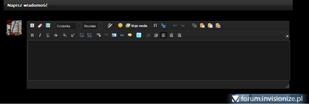

Ale ponawiam temat - z prośbą o pomoc.
Jak uzyskać taki efekt ?
post-15423-0-13597300-1348676517_thumb.p
Oczywiście rozmiary pola tekstowego zmniejszone i ustawione na stały rozmiar - bez możliwości zmian.

Po kliknięciu w poście "Edytuj" - wyświetla się okno i jest ok, ale nie ma reakcji po kliknięciu na anuluj.
Druga rzecz - po kliknięciu na pole tekstowe podświetla się ono na jasno szary kolor i można zmieniać wielkość okna - a wymiary mają być stałe.

Edytowane przez Jakub
Dodano spoiler
A, oki.
W
body#ipboard_body fieldset.submit, body#ipboard_body p.submit
usuń padding
W
wklep kolor backgroundu taki jaki masz w tle ( ten czarny )
I zarzuć screenem jak Ci to wyszło.
Znajdziesz mnie na LinkedIn
body#ipboard_body fieldset.submit, body#ipboard_body p.submit - jest w wpliku ipb_styles.css
