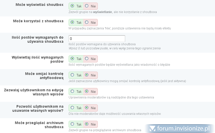

Dziwne. Naprawdę, bardzo dziwne.
Rzeczywiście tak masz ustawione uprawnienia grup?

Zadania:
Próbowałeś na różnych przeglądarkach?
Próbowałeś deinstalacji i ponownej instalacji SB z nadpisaniem tabel?
Przebudowane wszystkie style?, pamięć, furl?
Może spróbuj wyłączyć, i wypiąć tymczasowo z kodu strony te statystyki "Stat4You" które u Ciebie widzę i wtedy zobaczyć czy wszystko już dobrze działa?
Jak na moje oko, to jest działanie jakiegos skryptu. (To blokowanie ShoutBoxa). Więc jak wyżej, najpierw spróbuj wyłączyć wszystkie "obce" skryptu z kodu, przede wszystkim te statystyki. Jeżeli masz oprócz tego na serwerze jakąs usługę statystyk, wyłącz ją. Spróbuj też wyłączyć wszystkie rozszerzenia w ACP z wyjątkiem ShoutBoxa oczywiście. (Trybu bezpiecznego nie włączaj, bo on, wyłączy również SB) Jeśli żadna z powyższych porad, włącznie z pozostałymi nie zadziała, wtedy spróbuj zainstalować starszą wersję, np 1.3.3 Ta nowa wersja, jest już dziełem JLogica.
