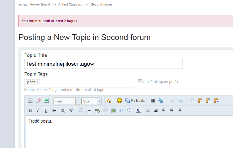

Sprawdziłem na forum testowym gdzie ustawiłem minimalną ilość tagów na 2 i oto wynik:
Także funkcja spełnia swoje zadanie.

Sprawdziłem - ten kod występuje i w Twojej wersji forum, więc coś jest nie tak. Uważam, że to jakiś inny problem, bug tej wersji. Masz trzy opcje:
