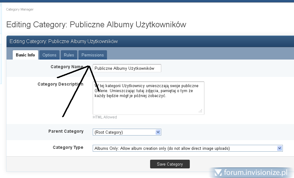

semenedar Opublikowano 3 Listopada 2012 Udostępnij Opublikowano 3 Listopada 2012 Myślę że rozwiązanie problemu autora leży w uprawnieniach ustawianych w kategoriach samej aplikacji IP Gallery, gdzie mozna zaznaczyć, lub odznaczyć możliwość oceniania albumów i zdjęć. Zobacz ten screen, ścieżkę oraz opis: http://forum.invisio...ej/#entry212686 Odnośnik do komentarza Udostępnij na innych stronach Więcej opcji udostępniania...

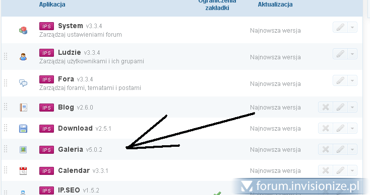

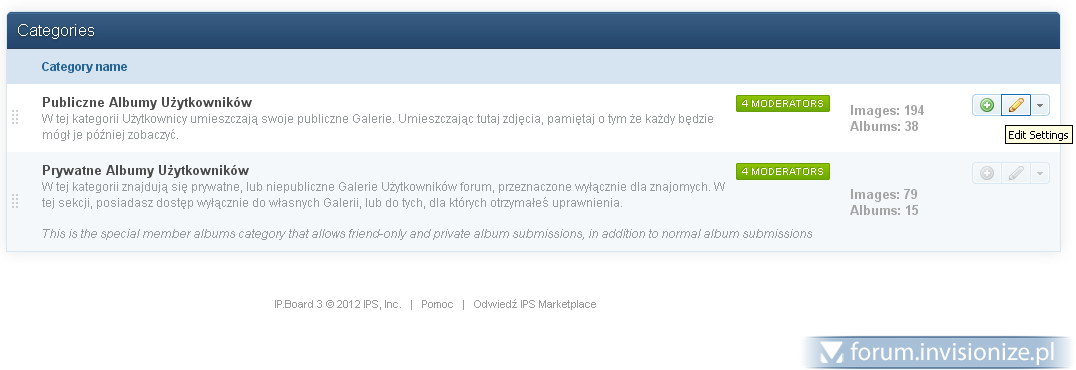

semenedar Opublikowano 5 Listopada 2012 Udostępnij Opublikowano 5 Listopada 2012 Kurczę, no u mnie jest taka opcja. Galerię mam aktualizowaną na bieżąco od starych wersji aż do najnowszej 5.0.2 Byłem przekonany że skoro mam ja, to każdy ma to samo. Możliwe że jest tak własnie, że to jakiś plik ze starszej wersji, choć przyznam uczciwie nie wiem. U mnie taka opcja jest, działa doskonale i załatwiam nią dostęp do kategorii dla wybranych grup... Mało to pomocne, ale no, dam więcej screenów tegoż zjawiska: Naprawdę nikt więcej nie ma tej zakładki? Odnośnik do komentarza Udostępnij na innych stronach Więcej opcji udostępniania...

semenedar Opublikowano 5 Listopada 2012 Udostępnij Opublikowano 5 Listopada 2012 Dawidzie, w tamtym temacie w którym podałem to jako rozwiązanie, pisałem że to jest właśnie edycja albumu a nie grupy. I tam się dokonuje zmian dotyczących uprawnień. Nowa maska grupy się tutaj automatycznie nie "odfajkuje" nawet jeżeli została stworzona na bazie istniejącej. Wiem to, bo to przerabiałem u siebie na forum. Odnośnik do komentarza Udostępnij na innych stronach Więcej opcji udostępniania...

semenedar Opublikowano 5 Listopada 2012 Udostępnij Opublikowano 5 Listopada 2012 No u mnie ta zakładka istnieje. Aktualizuję IP Gallery od dosyć starych wersji. Nie była "usuwana i instalowana od nowa" tylko ciągły update do najnowszej wersji. Ale to o czym mówię, robiłem już dawno, bo będzie z pół roku temu, więc na pewno nie na IP Gallery 5.0.2 tylko na jednej ze starszych wersji z serii 4.X.X napotkałem po prostu ten sam problem. Utworzyłem nową maskę grupy, która bazowała na istniejącej. Naturalnie- stworzyłem grupę która została tej masce przypisana. I wszystko działało świetnie OPRÓCZ galerii, w której to ta nowa grupa, nie widziała kategorii a co za tym idzie, nie mogła widzieć albumów i zdjęć w tych albumach. Więc (tak jak na screenach) doszedłem do tego, że nowa maska grupy, aktualizuje się wszędzie (zaznacza uprawnienia do forów, "bazując" na masce z której została stworzona) ale galeria, NIE. Trzeba tę nową maskę, zaznaczyć ręcznie. I to jest rozwiązanie. Można tu również zaznaczyć inne uprawnienia, jak widać na załączonych screenach. Odnośnik do komentarza Udostępnij na innych stronach Więcej opcji udostępniania...
Manager DawPi Opublikowano 5 Listopada 2012 Manager Udostępnij Opublikowano 5 Listopada 2012 Teraz to wygląda inaczej na 5.0.2 i faktycznie w edycji kategorii są takie opcje do wybrania. intermedia - profesjonalne rozwiązania Invision Power Board --- Chcesz uzyskać szybko i sprawnie pomoc? Uzupełnij wersję i adres w profilu. Odnośnik do komentarza Udostępnij na innych stronach Więcej opcji udostępniania...
