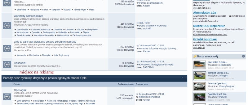

Witam serdecznie
Zwracam się do Państwa z ogromną prośbą, mianowicie czy istnieje taka modyfikacja lub czy można sprawdzić za pomocą
<if test=
czy jest więcej niż jedno forum na stronie głównej i jeśli tak to umieszcza reklamę między poszczególnymi forami
Jeśli można taki warunek stworzyć to prosiłbym o informację również w którym miejscu wstawić taki kod.
Pozdrawiam

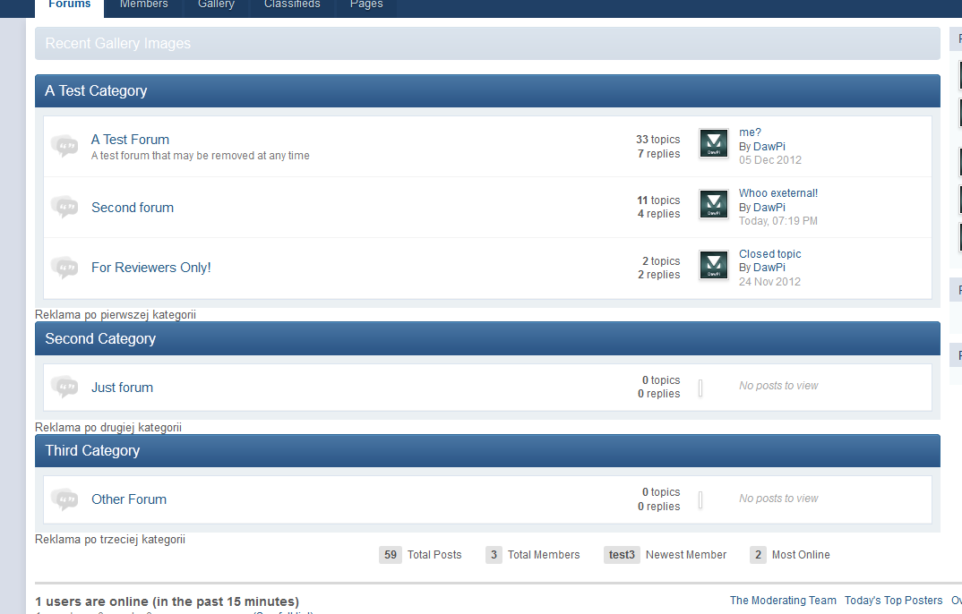

Efekt:
By go uzyskać otwierasz skin do edycji: Strona główna :a: :a: boardIndexTemplate
Szukasz:
                   	 <br />
                   </div>
               </if>
           </foreach>
       </if>
   </div>
I dodajesz powyżej:
					  <if test="$_data['cat_data']['id'] == 1">
					  Reklama po pierwszej kategorii
				  </if>
				  <if test="$_data['cat_data']['id'] == 5">
					  Reklama po drugiej kategorii
				  </if>
				  <if test="$_data['cat_data']['id'] == 7">
					  Reklama po trzeciej kategorii
				  </if>
Oczywiście teksty zmieniasz na dowolne czy usuwasz te partie z ifem których nie potrzebujesz.
Pamiętaj też o ID kategorii - u mnie one akurat wynoszą 1, 5 i 7.
