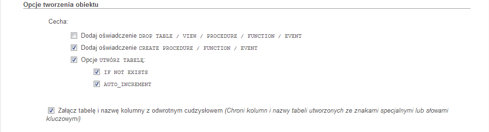

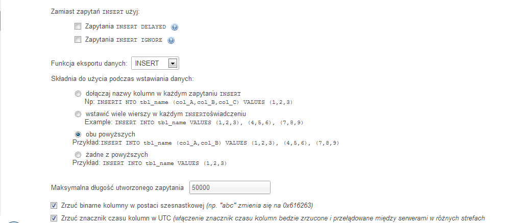

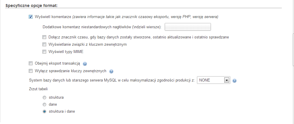

Dałbym screena jakie opcje są domyślnie zaznaczone ale nie chcę się screen phpmyadmina zrobić , jak na innych stronach działa zrzut całej strony to w phpyadmin nie działa

No klika screenów ale sa i wszystkie opcje jakie tam równiez.
