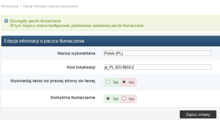

Skoro w bazie masz latin2_general_ci to przy paczce tłumaczeń spróbuj zmienić na pl_PL.ISO-8859-2

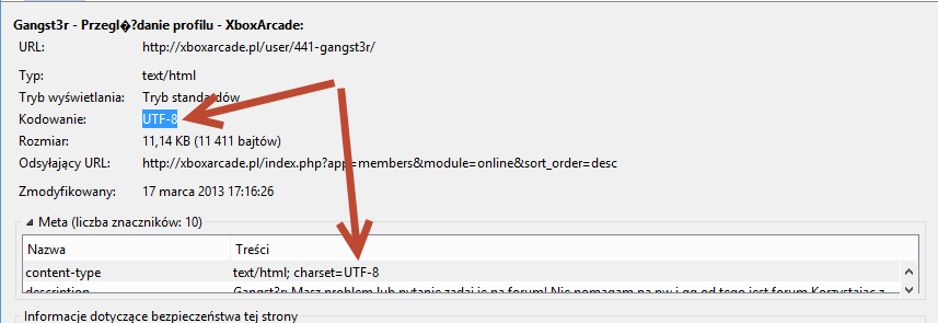

Tak myślałem że tak masz ustawione, widać to choćby tutaj:
Ja wczoraj wgrywałem nowe spolszczenie i wczoraj przenosiłem forum na dHosting.pl i mam dokładnie to samo kodowanie bazy co Ty masz w swojej bazie i po zmianie na pl_PL.ISO-8859-2 wszystko działa jak powinno.
Ja wczoraj wgrywałem nowe spolszczenie i wczoraj przenosiłem forum na dHosting.pl i (...)
