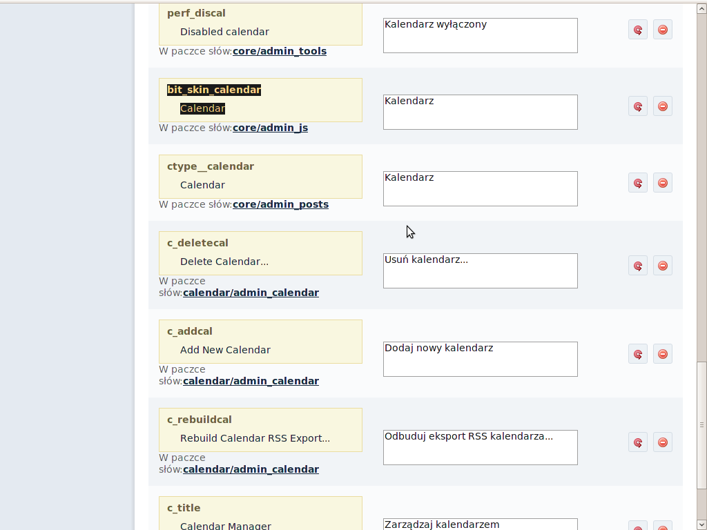

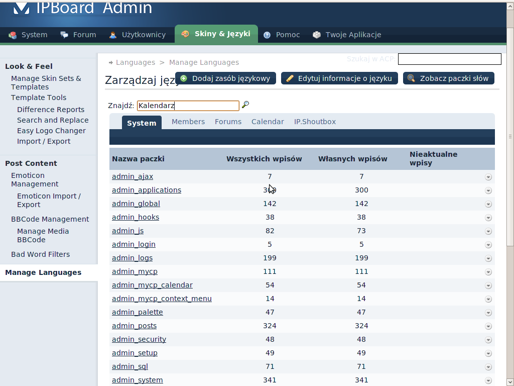

w ACP>>Manage Languages klikasz w nazwę języka i w okienku wyszukiwarki (powyżej wpisujesz Kalendarz)
wyświetli Ci się lista rekordów zawierających to słow, Ciebie interesuję to:
bit_skin_calendar
Calendar
Obok wpisujesz swoją propozycję i zatwierdzasz zmianę wciskając przycisk Zapisz na samym dole
I tak robisz kolejno dla Pliki, Użytkownicy itd
