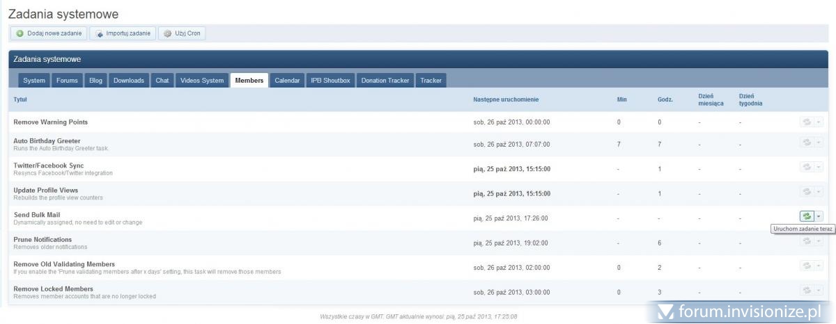

Ile ludzi na forum? Taski są 'uruchamiane' przez aktywność ludzi na forum. Możesz ten jeden task przenieść do crona by częściej inicjować cykl wysyłki maili.
Mówimy o zadaniu (tasku) Send Bulk Mail grupy Members w ACP.
Jak przenieść - wyłączasz zadanie w ACP i klikasz na takie koło zębate obok jego nazwy - reszta tam jest.
To służy do 'ręcznego' włączania zadania - bo masz takie widzi-mi-się, jest Ci to potrzebne teraz-zaraz albo coś testujesz.
W przypadku wysyłania maillingu to tak jak Ci pisali - ustaw cron(tab/job) co minutę i tyle. Chyba, że chcesz spędzić 30 minut przed oknem zadań IP Board i klikać lewym myszki :D

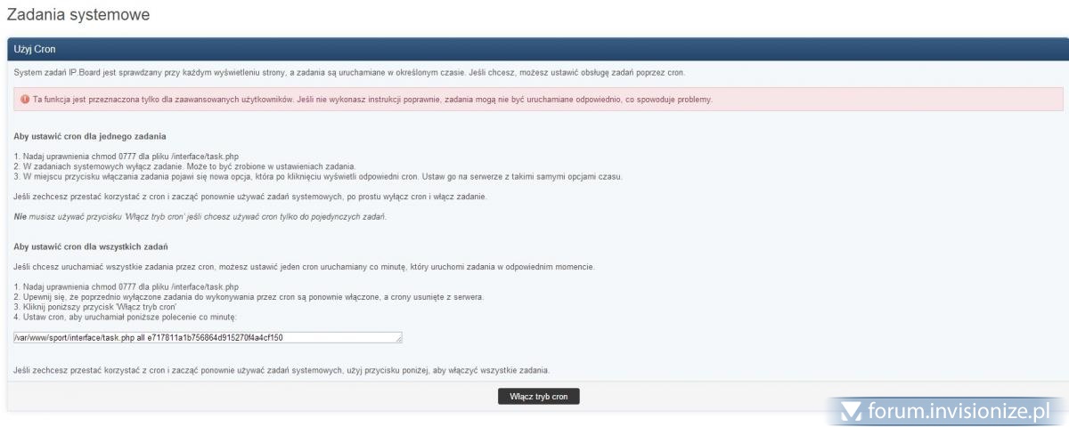

Crona ustawiać dla wszystkich zadań, dla jednego? Jakie to ma znaczenie?
Kiedy włączam cron, tak jak na screenie:
post-11909-0-59956200-1382790117_thumb.j
Nastepnie wyłączam task a  w miejscu przycisku włączania zadania pojawi się nowa opcja, która po kliknięciu wyświetli odpowiedni cron. Ustaw go na serwerze z takimi samymi opcjami czasu. - Tutaj jednak nie widzę takich możliwości. Chyba, że coś źle robię?
Ponadto nie do końca rozumiem o co chodzi z:
/var/www/sport/interface/task.php all e717811a1b756864d915270f4a4cf150
To właśnie zadanie które ma się uruchamiać, dodajesz np.
*/15 * * * * php /var/www/sport/interface/task.php all e717811a1b756864d915270f4a4cf150
Aby się uruchamiało co 15 minut.
