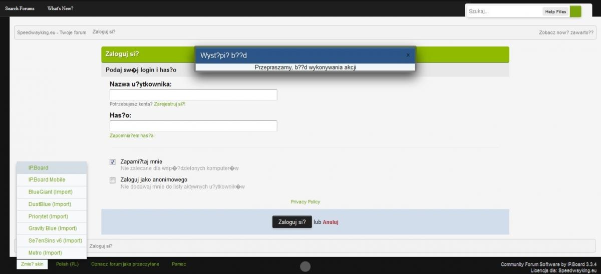

Dopisalem ale co i jak mam sprawdzic? Wpadlem na glupi pomysl zeby zalogowac sie z poziomu http poprzez dopisanie do domeny /admin i jakiez bylo moje zdziwienia,kiedy ukazalo sie to :
Niestety przy probie logowania do ACP nastepna "skucha" :(

Musze stwierdzic z cala przyjemnoscia,ze znow masz racje.Po wgraniu (usunelem najpierw stary) jezyka,forum ozylo i jest nawet dostepne z poziomu http.Niestety w ACP i na stronie sa "krzaczki" .Poczytalem wiec na forum i znalazlem taki oto poradnik :

Gdzie zmienna jest latin1 latin2 lub utf8 ,niestety niezmienie "krzaczki" pozostaja.Na prawde jest juz bardzo blisko wiec oczekuje nastepnej podpowiedzi lub tropu.Pozdro
