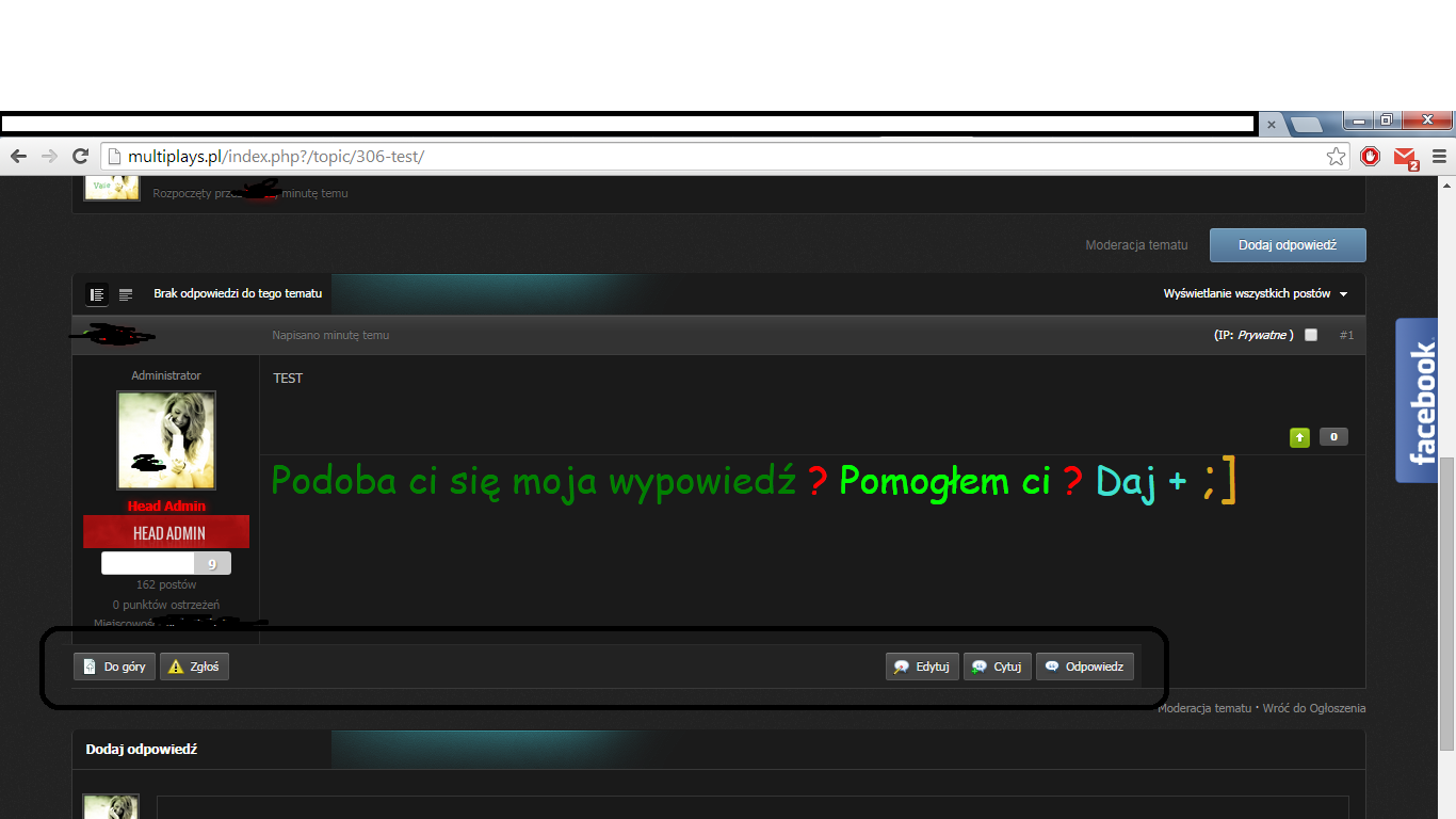

Witam , mam pewien problem i nie wiem co się dzieje
a mianowicie to :
http://przeklej.org/file/4eDzIZ/material.png
Proszę o pomoc.
Mój nick oraz miejscowość zasłoniłem w celu uniknięcia nieprzyjemności z namolnymi użytkownikami typu grozy "zddosuje ci forum"
Z Góry Dzięki !
Rozwiązane przez ankoupl
Również mam ten sam problem, z tym że nie wgrywałem żadnych modyfikacji oraz nie posiadam similar topic. 'To' zrobiło się nagle, bez powodu.
U mnie również to samo.

Jeśli to płatny skin, to piszcie do autora. A jeśli to jakaś darmówka, to ja bym w takim wypadku zmienił skin na inny lub stworzył coś unikalny na potrzeby forum...
  • Rozwiązanie
W ipb_styles.css znajdz:
ul.post_controls {
Usuń tam linie z:
overflow: hidden;
Potem znajdź:
.clearfix:after
Zmień na:
.clearfix:after, .post_controls:after
@ankoupl
Dzięki, działa!
btw. wie ktoś co jest grane? samo się nagle zrobiło bez powodu i to jak widać u wszystkich O.o
