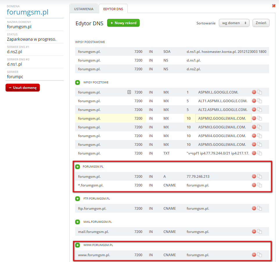

Screen konfiguracji DNS:
Czy dobrze zaznaczyłem rekordy DNS, które należy usunąć?
BTW może ktoś wie czy powyższe przekierowanie (za pomocą rekordów DNS) www.forum.pl na forum.pl ma dla SEO takie same znaczenie jak przekierowanie 301 za pomocą .htaccess?

Rekord A należy zostawić ten co zaznaczyłeś w pierwszym czerwonym okienku.
Najbardziej powinien interesować Cię ostatni wpis co sam zaznaczyłeś bo to on właśnie przenosi www na adres bez

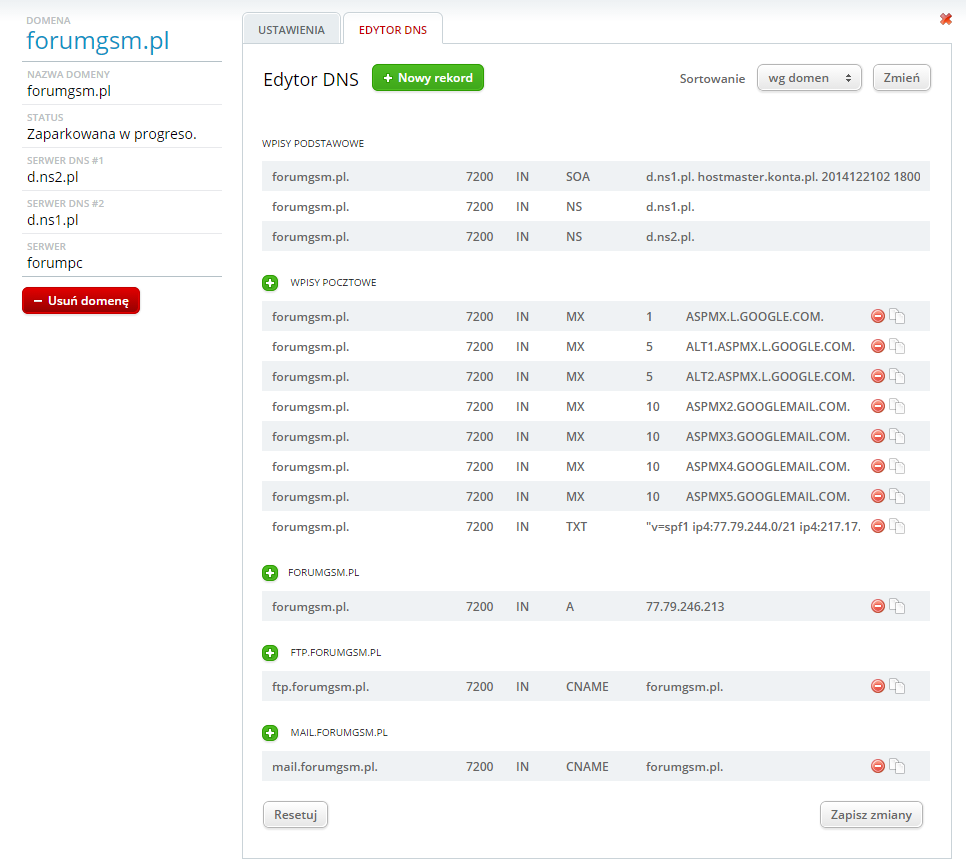

Usunąłem wpis www.forumgsm.pl. CNAME forumgsm.pl ale zastanawiam się czy jeszcze nie usunąć *.forumgsm.pl. CNAME forumgsm.pl ?
No i coś popsuło się. Aktualne ustawienia DNS poniżej (wczoraj usunąłem wpis www.forumgsm.pl. CNAME forumgsm.pl oraz *.forumgsm.pl. CNAME forumgsm.pl):
Obecnie wersja z www wcale nie działa: http://www.forumgsm.pl. Na serwerze jest plik .htaccess o treści jak poniżej:
RewriteEngine On
RewriteCond %{HTTP_HOST} ^www.forumgsm.pl(.*) [NC]
RewriteRule ^(.*)$ http://forumgsm.pl/$1 [R=301,L]
