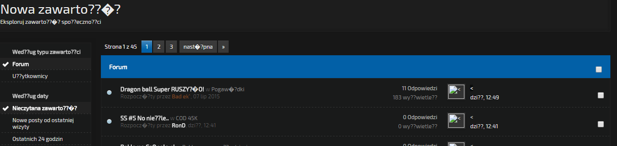

Pomagam znajomemu przy forum i po wczorajszej aktualizacji, pojawiły się problemy.
1) Kiedy ktoś odpowiada w temacie, post nie pokazuje się od razu i trzeba odświeżyć stronę by się pojawił,
2) Awatary i nicki w ostatnio dodanych tematach pokazują się w ten sposób
3) Jak widać, brakuje nam także polskich znaków. Dodaje wycinek z bazy danych ipb_posts
W ustawieniach zmieniałem język na PL, przebudowałem domyślny styl, wyczyściłem cache, ale problem nadal istnieje. Podejrzewam że zepsute nicki i awatary w ostatnich postach mogą być spowodowane polskimi znakami (a raczej ich brakiem), dlatego wrzuciłem na ftp utf8converter, lecz on też nie działa. Ciągle pokazuje 0% lub jeśli wchodzę w opcję Tools, wyskakuje mi błąd.

Styl aktualny?
Masz dostęp SSH?
xSkyer, mam tylko dostęp do ACP, FTP i konta na portalu IPS. Na chwilę obecną nie mam jak się spytać znajomego czy hosting który ma oferuje SSH, jak tylko będę wiedział dam odpowiedź.
Macsch15, styl był ciągle przerabiany. Dzisiaj będę nad nim nadal siedział bo widziałem kilka kosmetycznych zmian które trzeba wprowadzić po aktualizacji. Jeśli jednak pytasz się o status stylu pod kątem braku awatarów to mogę ci odpowiedzieć że przeglądałem plik recent_posts i nie znalazłem tam luźnych końcówek typu <

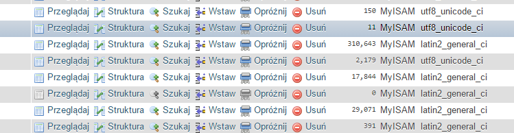

Dodam że tak wygląda screen z phpmyadmin, zamiast znaków zapytania itp, mam takie litery.
Zobacz to: http://forum.invisionize.pl/tutorials/article/55-naprawa-nowej-zawarto%C5%9Bci-z-hookiem-tb-group-format-34x/
Opisuje ten sam problem.
Nie patrz czy w PMA są krzaki, tam mogą być. Ważne aby na forum się wyświetlały poprawne znaki. Tabele masz w UTF-8?
PMA pokazuje mi że mam dwa rodzaje utf8_unicode_ci i latin2_general_ci
Mógłbym je po prostu wszystkie zaznaczyć i zamienić na ten sam? Czy to wiąże się z ryzykiem że spierdzielę coś bardziej.

Nie mogłem edytować posta u góry a chciałem cię powiadomić że twoja odpowiedź pomogła na ten problem :) Dzięki, jedno z głowy.
