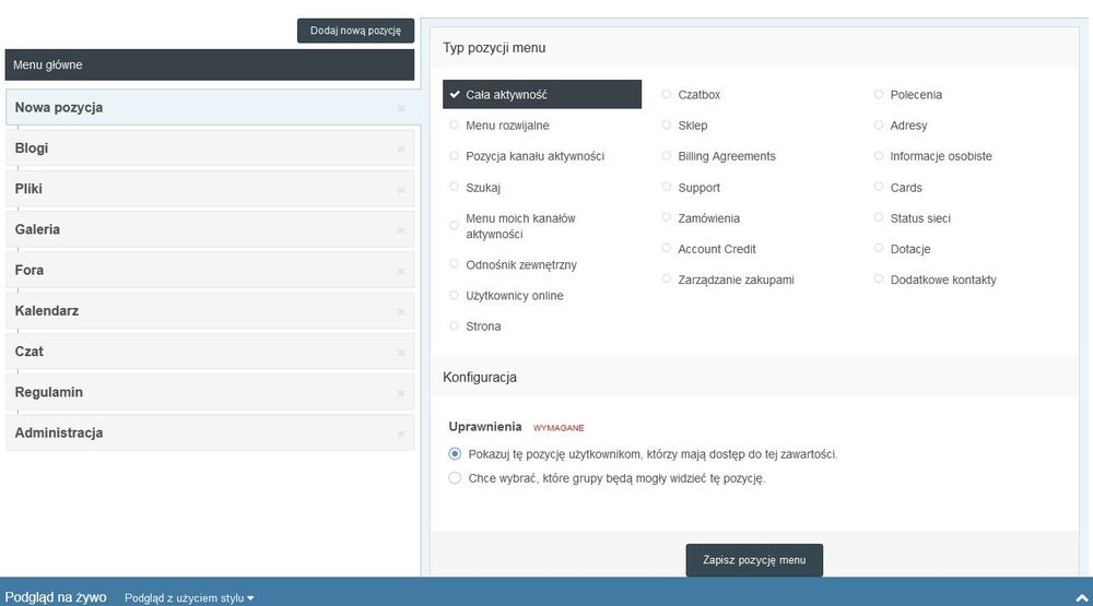

jak edytować "nową pozycję" ?klikam na to pojawia się nowe menu ale nie mogę z tym nic zrobić.
może ja coś robię źle, ale po utworzeniu "nowa edycja" nie mam możliwości tego edytowania, chyba, że robi się to jakoś inaczej. Czekam na odpowiedź.
no to mam tylko niebieskie tło, ktoś poradzi czy mam pisać do supportu? :C
tak, mam pełne uprawnienia, sam instalowałem forum więc muszę chyba mieć co ?:D

Jeszcze raz zapytam:
Czy styl w acp jest domyślnym stylem?
Czy taka sama sytuacja wystepuje po kliknieciu w "przegladaj"?
Dzieje się tak po jakiejś konkretnej aktualizacji, czy od zawsze (czy po prostu)?
Czy po najechaniu myszką na niebieskie tło reaguje(ta myszka)?
Styl jest domyślny, sytuacja wygląda tak samo jak najadę na jakąkolwiek zakładkę, tylko tło i nic więcej, jak najadę na to tło to się nic nie dzieje.
Dzieje się ot tak po prostu(tak mi się wydaję) od czasu gdy odkryłem tą zakładkę, nie mogę z nią nic zrobić.
