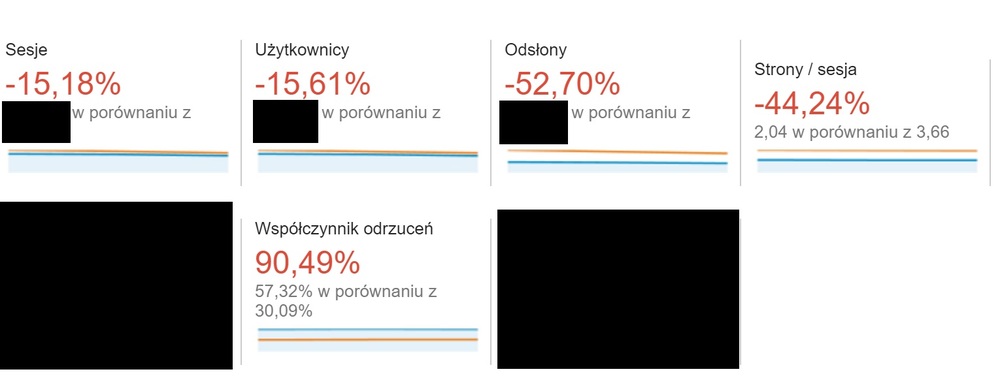

Wysoki współczynnik odrzuceń i mało odsłon po update IPB3->IPB4
Analizując Google Analytics update z IPB3 na IPB4 miał bardzo negatywny wpływ na ruch na forum.
Najbardziej ucierpiał współczynnik odrzuceń: wzrost o 90% (z 30% do 57%) oraz odsłony strony/sesje (spadek z prawie 4 na 2).
Statystyki pochodzą z trzech dni na tydzień przed update i trzech dni na tydzień po update, a więc bardzo miarodajne (+te same dni tygodnia).
Ewidentnie coś jest nie tak.
Czy zaobserwowaliście aż tak diametralne zmiany na swoich witrynach?

Robiłem w życiu wiele dużych zmian na forum, m.in.: phpBB3 -> vBulletin -> vBseo -> nowszy vBulletin -> IPB3 -> IPB4 i tego typu skrajne dane zawsze oznaczały, że coś poszło nie tak. W najlepszym przypadku źle był zaimplementowany kod Google Analytics. W najgorszym zmiana struktury linków i utrata znacznej części ruchu.
Myślę jak dojść teraz do tego co jest nie tak.

Usunąłem i wstawiłem kod GA ponownie. Jak napisał DawPi, na IPB4 nie ma skina mobilnego.
Pochwali się ktoś swoimi statystykami z Google Analytics?
Pomocne byłoby porównanie okresu tydzień/miesiąc przed i po update.

Pytałem o opinię największego eksperta w Polsce od Google Analytics i powiedział, że kod jest źle zaimplementowany. To dziwne, ponieważ wstawiłem tak jak IPS każe.
Czy lepiej bezpośrednio wkleić kod w szablon?
