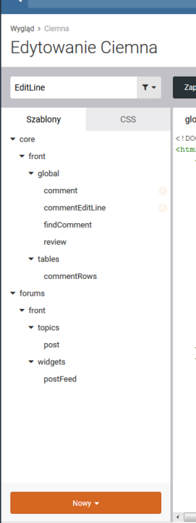

Znalazłem w szablonie, że to niby odpowiada tylko commenteditline, tylko że to zmienia na forum w postach, lecz w artykułach nic nie rusza. Myślałem, że to są dwa różne, ale w jezykach, zmieniłem "Edytowano" na inny wyraz i zmieniło wszędzie na to samo.
Sprawdzałem Firebugiem, to css jest inny. Te co znajdują się w katalogu uploads/258adbb6e4f3e83cd3b355f84e3fa002_custom.css.e46af3e5eaea5b04389e422f181b1d4e.css?v=1f369e151f. Widze, ciągle się zapełnia, tworzą nowe, i w artykułach mam inne, na forum inne, odnośnie tego pogrubienia tej edycji. Nic z tego nie rozumiem.
Dziwne, wyszukiwałem i przeleciałem ręcznie, bez rezultatu. Mam dwa skiny, ani na oryginalnym ani na dodanym tego nie ma. Znasz ścieżkę gdzie to może być?
