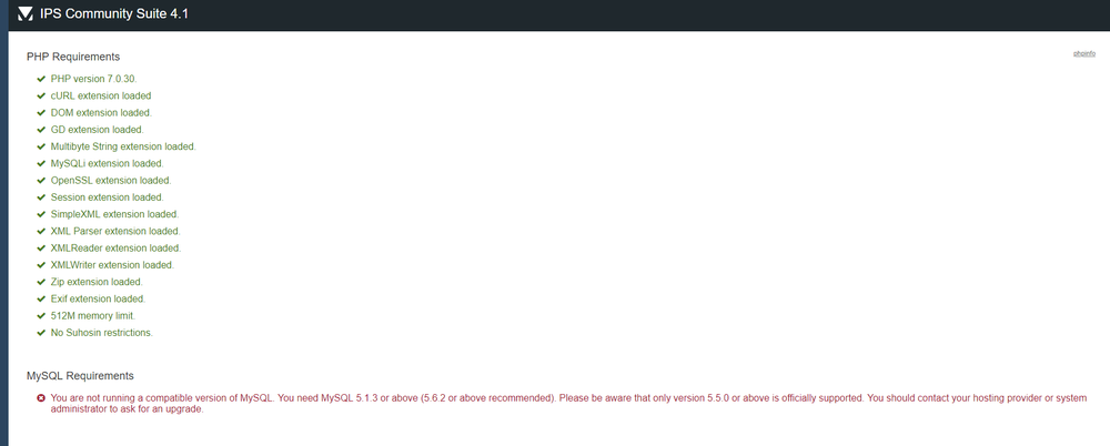

Wgrałem plik sprawdzający i wyskoczyły błędy:
PHP Requirements
You are not running a compatible version of PHP. You need PHP 5.6.0 or above (7.0.0 or above recommended).
You should contact your hosting provider or system administrator to ask for an upgrade.
MySQL Requirements
You are not running a compatible version of MySQL. You need MySQL 5.1.3 or above (5.6.2 or above recommended).
Please be aware that only version 5.5.0 or above is officially supported. You should contact your hosting provider or system administrator to ask for an upgrade.
Inne wszystko jest ok na zielono.

Problem w tym, że MySQL mam w wersji 5.6.32 coś tam więc jest nowsza niż tutaj pisze. Tylko MySQL jest troszkę stara wersja, ale już napisałem aby mi aktualizowali PHP do najnowszego tak jak i MySQL. Zobaczymy co mi odpowiedzą. Zgłoszenie już stworzyłem, czekam na ich odpowiedź.
No ja wiem, tylko chodzi o to, że jakbym nie pobrał tego pliku do sprawdzania co jest dobrze a co nie to nadal bym się głowił. Czekam na ich odpowiedź, temat jeszcze nie do zamknięcia :D
PHP naprawione. A co do MySQL mi napisali tak:
Musi Pan debugować po stronie skryptu, włączyć sobie nim wyrzucenie błędów. Po stronie naszych serwerów wszytko pracuje prawidłowo.
Druga odpowiedź, jak zapytałem jak to zrobić:
Od strony usługi wszystko Panu pracuje prawidłowo. Musi Pan zweryfikować działanie skryptu w zależności co to za skrypt po jego stronie można włączyć wyświetlanie błędów co może Pana naprowadzić z czym ma problem.
Co mam teraz zrobić, aby to MySQL ogarnąć? :(
