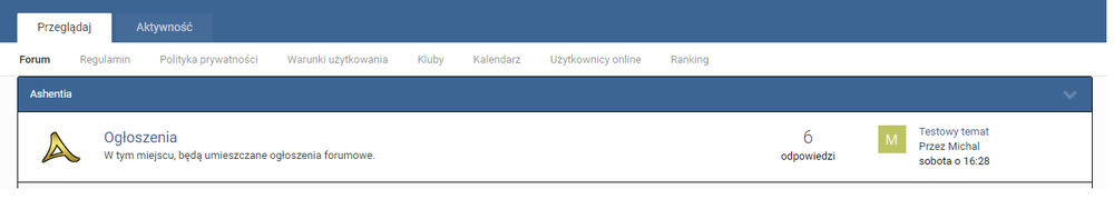

A problem wygląd a tak:
Bo jak widać, lista się skleiła z paskiem nawigacji - czy jak to się tam zwie.

2 minuty temu, aXen napisał:
body[data-pagemodule="forums"][data-pagecontroller="index"] .ipsPageHeader { display: none; padding-top: 20px; }
Nie przesunęło się nic. ?
